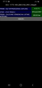

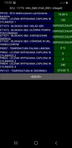

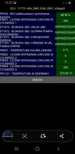

PyClip w czasie jazdy wyłapuje wypadania zapłonów zwłaszcza w momencie przyspieszania. Jest ich coraz więcej. Mimo to nie wywala checka. Dla serwisu sprawa wygląda tak że nie ma błędu wszystko gra. Mimo to zgodzili się że jakieś wibracje nadal są i 30.01 znów biorą na serwis...

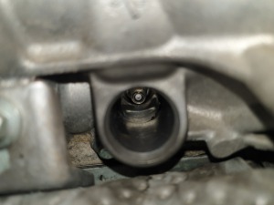

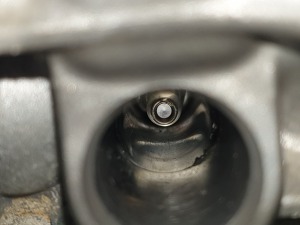

Pooglądałem filmiki, poczytałem jak to się robi i postanowiłem wymontować sam cewki zapłonowe a po to żeby zobaczyć czy na pewno wymienili mi świece czy tylko skasowali za nie... jakoś po wszystkich przebojach nie ufam już żadnemu serwisowi. Dostęp do tych świec to tam ciężki jest...
Wyjąłem cewki, obejrzałem, niby wszystko ok. Przy okazji styki zrobiłem kontakt sprayem, i na tyle na ile udało mi się wsadzić telefon w okolice pierwszego gniazda zrobiłem zdjęcie.
Pytanie czy dobrze widzę trochę oleju z boku w gnieździe cewki nad świecą??
Czy powinien tam być??

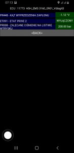

Aha. Pytam bo słyszałem że ponoć od +4 do +10 stopni. Mówił mi to mechanik, ponoć wartość porządna to pomiędzy 4 a 8.
A pytam bo u mnie jest od - 4 stopni do - 0,25 stopnia.
Nie wchodzi na wartości dodatnie.

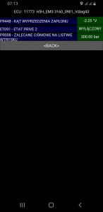

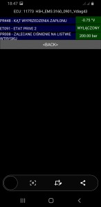

No i serwis dziś łaskawie potwierdził nierównomierną pracę silnika i przenoszenie wibracji na karoserie i wnętrze. Wibracje najbardziej czuć na biegu jałowym oraz w czasie jazdy jak jest dobrze rozgrzany (po 30 minutach jazdy) w czasie jazdy ze stałą prędkością. Jak się dodaje gazu drgania są przez chwilę i ustają.
Ogólnie wibracje czuć cały czas się zanim się rozgrzeje są drobniejsze jakby rezonans.
No i za diagnostykę w ramach reklamacji dziękujemy.
Przyjęcie do serwisu 06.02.
Screenshot_20230130-071352_PyClip.thumb.jpg.a52f0342d6346fcea32ba8a4786abfbd.jpgScreenshot_20230130-071347_PyClip.thumb.jpg.8d775d0fb6e30004aa806938e585f99f.jpgScreenshot_20230130-071345_PyClip.thumb.jpg.4feffa8c62735191a4d1d114676c4bea.jpgScreenshot_20230128-184752_PyClip.thumb.jpg.770e82a0e8413ae7f24cb6d9144d1008.jpg
u mnie ciśnienie paliwa na wolnych to 99-100 bar.
