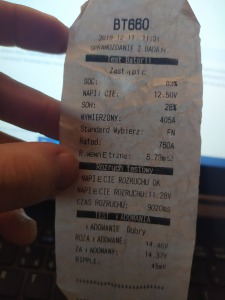

Witam. Bardzo proszę o radę (wiem że temat już był ale w sumie nie wiem co robić). Od jakieś czasu zauważyłem że przy dodaniu gazu na luzie przygasają/rozświetlają się światła. Zegary i podsufitowe światło też. Zwalnia wiatrak klimy. Pojechałem do elektryka. Który generalnie stwierdził iż "nowe auta tak mają bo jest inteligentne ładowanie"(nie wiem co to znaczy). Na moją wyraźną sugestie podłączył do kompa i pomierzył. W kompie było trochę błędów na żółto m.in.ręczny,kolumna kierownicza,coś z baterią. Wszystko dało się wyczyścić. Następnie mi go pomierzył. I wyszło co w załączniku.Stwierdził że błędy przez akumulator. Akumulator wymieniłem..Oczywiście na odpowiedni. Po wymianie szok...wszystko ok...światło ledwo zauważalne "skoki" panowie od akumulatorów stwierdzili też" że tak ma być". Postał dzień i znów jest jakby gorzej...mruganie świateł bardziej zauważalne (nie tak jak przed wymianą ale jednak). I co teraz? Te auta z tym inteligentnym ładowaniem tak mają a ja jestem przeczulony? Czy o co chodzi? Zaznaczam i przepraszam ,ale ja zbytnio się nie znam. Z góry dzięki za rady.

Kolego miałem to samo w Citroen C5 z odzyskiwmiem energii z hamowania. W trakcie jazdy światła przygasały i rozświetlały się. Musiałem wymienić akumulator na Agm bo był włożony zwykły na handel.teraz ok. Musiałem jeszcze wprowadzić go w sterownik bo auto go nie ładowało
