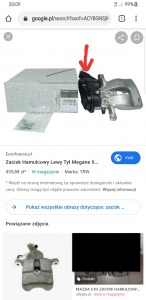

Załączam zdjęcie kostki na siłowniku jeśli dobrze rozumiem że to ona? A gdzie znajduje się ten sterownik w tej obudowie czarnej zacisku? Jak później skasować ten pomarańczowy klucz?
Nie wiem, w którym miejscu jest sterownik elektrycznego hamulca.
Musisz mieć sprzęt diagnostyczny, który potrafi się ze sterownikiem hamulców połączyć np. CLIP, ale to nie jest jedyne dostępne narzędzie.
Wyczyścić oczywiście trzeba i gniazdo, i wtyczkę.
Po skutecznym usunięciu usterki pomarańczowy klucz chyba sam zniknie. Dopiero wtedy brałbym się za kasowanie błędu.
Błąd prawdopodobnie sam nie zginie, musisz go wykasować na przykład darmowym PyClip18+ do pobrania TU współpracującym z ELM 327 z chipem PIC18F25K80.
Sam moduł znajduje się za nadkolem w bagażniku od strony kierowcy.

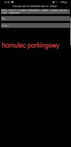

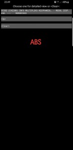

Witajcie z powrotem, odpowietrzanie hamulców i wyczyszczenie kostek od serwomotorka w zacisku nic nie pomogło, nadal widnieje skontroluj hamulec parkingowy. Podłączyłem się komputerkiem przez PyClip 180+ i znalazło dwa błędy jeden z ABS a  drugi z hamulca parkingowego czy to jest wina sterownika/modułu hamulca ręcznego? Co sprawdzić gdzie szukać tego ustrojstwa?
