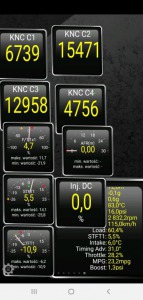

Paliwo ma na to zasadniczy wpływ. Ponadto zauważyłem przesunięcie zapłonu na 6,5. Dla gorącego to trochę dużo, ale dyktują jeszcze obroty. Podaj jaka była temperatura płynu i przy jakich obrotach.
Auto miało z 800 obrotów, temperatura płynu to 65 stopni, natomiast oleju 50 stopni.
Nie wiem czy ci się przyda ta wartość, ale turbo boost i podciśnieniomierz wykazuje -9,77 psi

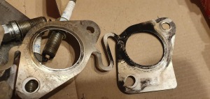

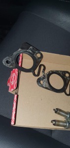

Ostatnio miałem również wymienianą uszczelkę kolektora wydechowego (powód: zapach paliwa po odpaleniu silnika, po rozgrzaniu było czuć spaliny). Na zdjęciach poniżej widać okopcenie.

1 minutę temu, jabrze napisał:
Bardzo ładne podciśnienie, czyli ok. Pozostaje Ci do sprawdzenia, czy nie jest podejrzana cewka.
Jutro przed sprawdzeniem cewki po zrobieniu trasy do pracy dodam screeny z wartości po rozgrzaniu silnika.

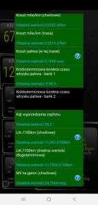

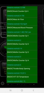

Dzisiejsze pomiary w drodze do pracy (ok 20 km). Nie zmieniałem cewek, o dziwo teraz pokazuje mi wypadanie zapłonów na 2 cylindrze a na 3 jest okej. Muszę mu chyba po garach dać bo auto praktycznie po mieście jeździ.

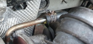

Przez okres 6 tys km tylko raz musiałem dolać z 50-100ml (rozczepiany był wąż od chłodzenia turbiny przy jej demontażu). Zastanawia mnie ten żółty nalot na przewodzie.
