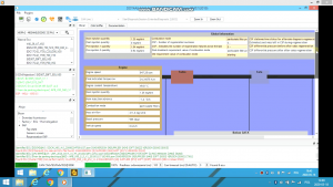

Najlepiej jakbyś wrzucił scren ekranu, będzie wiadomo co masz ustawione. Przykładowy scren po połączeniu megane III i przeskanowaniu ecu, po prawej okno parametrów silnika.

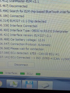

Walczyłem z tym elmem jeszcze kiedyś, drugi raz i dzisiaj, trzeci. Za choleręspacer.png autem. Za pierwszym razem, po kilku godzinach się połączył i tyle. Później to już tylko komunikat, że brak elma, lub zły port. Sprawdzałem na win 7 (wykrywa porty 5 i 6) i win 10 (wykrywa porty 3 i 4). Na portach 3 i 5 wywala brak elma lub zły port, na 4 i 6 mieli w nieskończoność i nic. Natomiast programem scanmaster połączył się z ecu. Jak zmusić ddt4all, żeby się połączył ?  Poniżej zdjęcie z połączenia scanmastera.
