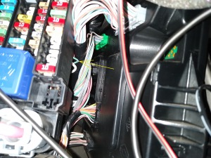

Dodatkowo w kabinie za bezpiecznikami znalazłem uszkodzoną izolację jednego cienkiego zielonego kabelka. Hm przewód nie jest przerwany, ale skąd tam uszkodzony kabel ? Żółta strzałka.
Co o tym sądzicie ?

 te korekty -100 % to bzdety kazdy kogo sie pytalem tak ma wiec po prostu jakies dziwne rzeczy pokazuje a jest ok. A przewody sprawdzalem w mozolny sposob czyli miernik i 2 igly i do kazdego kabelka az sie znalazlo co jest nie tak
