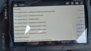

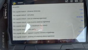

Megane 3 1.5 DCI 110 KM rok 2011. Dzisiaj byłem na podpięciu interfejsu diagnostycznego do samochodu z uwagi na błąd "skontroluj układ wytryskowy". Wyświetlił mi się błąd P0202- obwód sterowania wtryskiwaczem cylinder nr 2. Natomiast gościu mnie wystraszył, że mój FAP jest całkiem zapełniony. Auto było podpinane do urządzenia CDIF/3 nex.  Poniżej zdjęcia dot. FAP. Od ostatniego wypalenia przejechałem do dziś 600 km. Mechanik próbował wypalić filtr w trybie serwisowym. Proces potrwał około 15 minut i gdzieś w połowie zakończył się negatywnie z uwagi na jak to było w komunikacie "brak spełnienia warunków technicznych" (czy jakoś tak podobnie). Podobno zostało mi tylko fizyczne czyszczenie filtra. Ciśnienie różnicowe 5 barów na wolnych obrotach, czy to faktycznie tak dużo? Sadzy w filtrze jest 14,7 g. Nie miałem nigdy komunikatu w samochodzie odn. FAP ani układu wydechowego. Proszę o opinie co dalej robić?

5 bar różnicowego to  jest ok, powinien jeszcze zmierzyć w czasie przyśpieszania na wysokim biegu.A powiedział że olej do wymiany po wypalaniu serwisowym? Nie wiedział co poradzić na usterkę wtrysku to się zajoł wypalaniem dpf, a Ty łykłeś jak młody.

Ja tam mechanikowaty za bardzo nie jestem dlatego pytam na tym forum. A możecie skomentować te pozostałe parametry na moich zdjęciach? Ilość sadzy itp..
Miałeś wszystko w najlepszym porządku z filtrem. Mechanik całkowicie niepotrzebnie podjął się próby wypalania serwisowego i stąd masz teraz w systemie jedno nieudane wypalanie . Normalnie przy przebiegu około 300 kkm zawsze jest 0 nieudanych wypaleń. Przy tym przebiegu nic nie ma prawa dziać się z filtrem a poziom sadzy 14 gr to wartość normalna, brakuje jeszcze około 5-8 gr do wypalania zwykłego. Ciśnienie różnicowe jest prawidłowe. Olej się wymienia jak komputer pokaże rozrzedzenie około 10 % ale to praktycznie nigdy nie jest osiągalne, po kilkunastu wypaleniach rozrzedzenie będzie max 3 %.

Dzięki za info. Teraz widzę na innym zdjęciu, że miałem jeszcze ciśnienie różnicowe 6 na wolnych obrotach.
