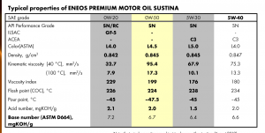

Widzę, że temat trochę umarł. Z tego co widzę to chyba Renault całkowicie wycofał się z oleju ACEA A3/B4 dla silnika 1,2 TCe i leje 5W-30 RN17, czyli ACEA C3. Sam od 2 lat mam zalany Elf 5W-30 RN17 w mojej M4 z 1.2 TCe. Najpierw zalało samo ASO bez mojej zgody a później za rok zrobiłem to sam. Chyba nie będe wracał do oleju 5W-40 ACEA A3/B4. Chyba wycofam się z marki Elf, czy Castrola. To nie są zbyt dobre oleje i jej formulacje. Do tego dość niski wskaźnik lepkości ~160. Na oku mam 3 marki.
- RAVENOL RNV 5W-30 ACEA C3, RN17 #wskaźnik lepkości 187
- SHELL HELIX ULTRA PROFESSIONAL AR-L 5W-30 ACEA C3, RN17 #wskaźnik lepkości 177
- ENEOS ULTRA-R 5W-30 ACEA C3, RN17 # wskaźnik lepkości  172
- ENEOS SUSTINA 5W-40 ACEA C3 # wskaźnik lepkości 180
Moim faworytem jest Eneos Sustina. To już olej w pełni syntetyczną bazą. Ravenol, Shell i Eneos Ultra-R to klasyczne hydrokraki na bazie mineralnej, ale z aprobatą Renault i normą RN17. Shell ma bazę GTL, ale nie do końca to prawda, bo tylko częściowo jest dodany GTL. Norma RN17 jest tylko potrzeba jak jeszcze samochód jest na gwarancji i ASO nic innego nie zaleje niż RN17 a RN17 to nic innego jak zwykłe C3. Poza tym oleje RN17 to przeciętne oleje - w każdym razie tak wynika z testów fizyko-chemicznych, które nawet nie chronią przed LSPI.
Eneos Sustina ma własną, dedykowaną bazę olejową - de facto sprowadzaną bezpośrednio z Japonii. To ich topowy olej. Ktoś z Was miał do czynienia z tym olejem? Czemu wybrałem Sustinę 5W-40? Bo producent nie przewidział dla tego silnika lepkości 5W-30. Co najwyżej 0W-40. A, że nie ma RN17 5W-40 tylko 5W-30 to ASO leje do tego silnika tę lepkość.
