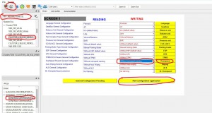

Cześć, czy ktoś może mi podpowiedzieć jak wyłączyć brzęczyk pasów przez ddt4??? Grand Scenic 2013.
W dniu 10.01.2021 o 21:26, aniewa napisał:
2-wyświetlanie na ekranie nawigacji parametrów i komunikatów radia
Podpowiecie jak to zrobić?
Brzęczyk niezapiętych pasów wyłączysz tylko programem pyren. Link do opisu:
Jak wyłączyć sygnał niezapiętych pasów w Megane 3 RS ph1 2011 rok? - Interfejsy diagnostyczne i oprogramowanie - FORUM Renault Megane, Scenic, Fluence
Do włączenie komunikatów radia na ekranie nawigacji potrzebna przejściówka do multimediów. Wszystko jest na forum, poszukaj między innymi w temacie:
Wymiana radia - strona 39 - Car Audio (nagłośnienie, nawigacja) - FORUM Renault Megane, Scenic, Fluence
4 godziny temu, aniewa napisał:
:lapka:
Dzięki za info. A masz może link do pyren? To jest program na android, czy Windows? Uczę się dopiero Renault ?
Wiesz też może jak zmienić ilość dni do przeglądu z 24mc na 12?? Przebieg ogarnąłem, ale ilości dni już nie...
Czy da się zrobić z systemem S&S tak, że jest wyłączony, a po kliknięciu przycisku się włącza? Byłaby to odwrócona logika.
Jeszcze jedno pytanie. Jak zmienić ilość dni do wymiany oleju i serwisu? Ilość km ogarnąłem, ale pozostało zmienić ilość miesięcy.
Dzięki @aniewa, ogarnąłem.

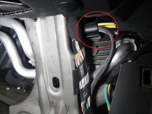

Poproszę o instrukcję jak sprawdzić czy mam grzałkę elektryczną i jeśli tak, to jak ją aktywować. Mam silnik 1.6Dci.

Już raz podesłałem link, wystarczy dokładnie przeczytać stronę 39: Wymiana radia - strona 39 - Car Audio (nagłośnienie, nawigacja) - FORUM Renault Megane, Scenic, Fluence
Co do grzałek to najlepiej zajrzeć pod kierownicę, zdjąć osłonę obok pedału gazu i sprawdzić, czy grzałki są zainstalowane.
Na zdjęciu w kółku zaznaczona wtyczka grzałek.
Możesz też programem pyren wymusić działanie dwóch przekaźników od tych grzałek. Sprawdzasz w module UCH, szóste polecenie "AC Executing test" "Klimatyzacja", "Podgrzewanie", "AC 016 - przekaźnik grzałki numer 1"
Powinno być słychać kliknięcie przekaźnika.
