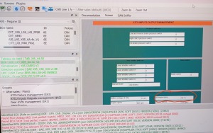

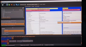

Aktywujesz w module drzwi kierowcy DDCM. Parametr Config Folding. Zrób zrzut ekranu z ustawień w tym module, bo nie można zmienić tylko jednego parametru, należy zaznaczyć odpowiednie rubryki na 1 Activation tych pól, które tak miały wcześniej. Scren z programu:
