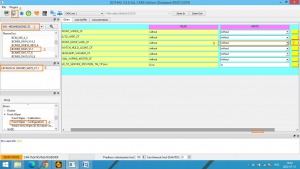

W dniu 22.05.2022 o 18:25, Xalen11 napisał:
Jak zmienić rozmiar opon? Gdzie wejść ?
Tu proponuję poszukać
http://www.daciaklub.pl/forum/printview.php?t=15189&start=0&sid=27ccb875bed360f3ccad0661ed07f3b3
Edytowane przez RenoLa

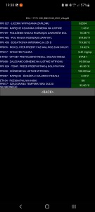

Jakiś czas temu wydaje mi się że w programie Pyclip byłem w zakładce licznika wypadania zapłonu. Teraz nie mogę tego znaleźć. Czy dobrze kojarzę, że to był Pyclip? Jak tak to bardzo bym prosił o ścieżkę.
Mi w MIV pokazuje taki parametr w Pyclip, ale nie wiem jak go interpretować bo naliczył już 62 tyś. Pyclip pokazuje również licznik dla pierwszego cylindra który naliczył 0. Brak błędów.
