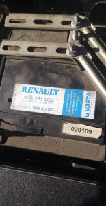

 Tutaj zdjęcie oryginalnego aku w mojej Megi. W/g tego co czytałem  tutaj https://[ciach]-forum.pl/Watek-SCENIC-III-Wymiana-Akumulatora-z-systemem-START-STOP?page=3
to jest to aku w technologii AGM. To w jakim celu producent wkładał lepszy niż potrzeba?
Kto bogatemu zabroni?
Akumulator o wyższej technologii może być używany bez problemu w standardowej instalacji,
Odwrotnie - raczej nie - bo w krótkim czasie padnie.
