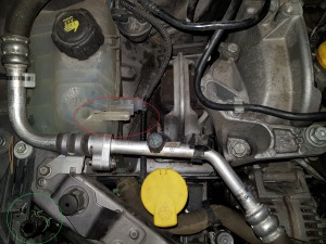

Ale patrzę na zbiorniczek wyrównawczy płynu chłodzącego a tam, kap, kap z rurki.
Myślę... po cholerę Oni dolewali płynu, żeby aż się przelewało (było grubo ponad max).
Do apteki po strzykawkę, odciągnąłem nadmiar.
Następnego dnia po jeździe dalej kap, kap z krućca w zbiorniczku. "Kurde, co jest?" myślę. Cały silnik zawalony, wszystko pływa. Powycierałem, w zbiorniczku płyn między max a min.
Kolejny dzień - żona jeździła, ja musiałem też coś załatwić. Wracam i już słyszę że wiatrak na chłodnicy wyje.
Otwieram maskę, wszystko znowu w płynie chłodniczym.
I dopiero zauważyłem, zawinięty wąż w stronę reflektora, a z niego też leci płyn.
Wtedy skojarzyłem, że wąż musi być podpięty do krućca.

Btw, zrobiłem zdjęcia w jakiś czas po "naprawie" altka i teraz widzę, że wąż był widoczny (ale tak to już jest, wszystko jest oczywiste jak wiadomo czego szukać).
Nic się nie stało silnikowi kolego. A na zbiorniczku faktycznie króciec od przelewu, widocznie zapomnieli założyć. Dolej płynu do zbiorniczka wyrównawczego i będzie ok.
