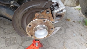

Na pozór tarcza i zacisk wygląda super - a to nie prawda bo:
Na filmie słychać jak delikatnie obciera się tarcza o klocek - tak jak pisałem wyżej - auto już przechodziło konserwację tego hamulca. To jest lewy tył, natomiast prawy tył był zdecydowanie bardziej skorodowany.

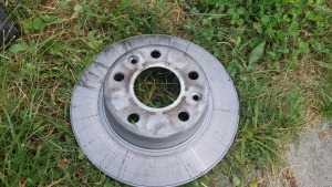

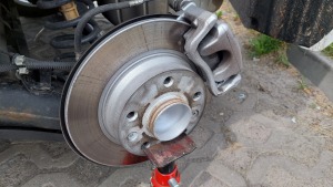

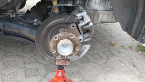

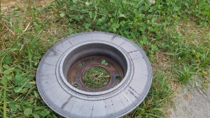

Tak wygląda tarcza po zdjęciu oraz piasta:
20210705_141235.thumb.jpg.d93c87593a5a7e55a78a8e502302866c.jpg20210705_141248.thumb.jpg.d8d0552123e1a57e85c0872321373e2d.jpg20210705_141240.thumb.jpg.18ac67586535147887d36295a8b80c37.jpg
Tarcza nie wygląd tragicznie nawet od wewnątrz, ale możecie mi wierzyć że prawy tył wyglądał zdecydowanie gorzej.

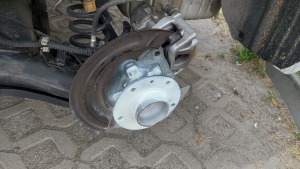

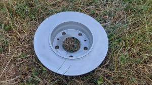

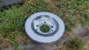

Oczyściłem tarczę i piastę:
Pierwsza warstwa lakieru - lakier wysokotemperaturowy 800 oC w spray:
Na powierzchnie niecierne nakładam pędzlem dodatkowo lakier na rdzę.

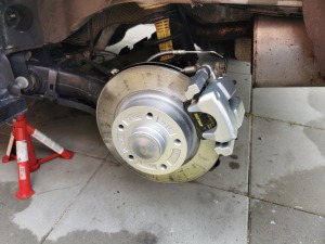

Na powierzchnię C tarczy oraz na piastę nanoszę smar ceramiczny w spray. Tu spodziewam się wielu komentarzy, że jest to niepoprawne itp... ciekam na komentarze. We wszystkich swoich autach podobnie wykonuję tą czynność - usuwanie korozji, lakierowanie powierzchni nie ciernych, smarowanie piasty i powierzchni C tarczy hamulcowej - nigdy nie lakieruję powierzchni C tarczy o raz powierzchni styku piasty z tarczą. Tutaj musiałem lekko puknąć kluczem aby tarcza zeszła z piasty - fabryczny montaż na sucho. W Clio aby zdjąć tarczę musiałem użyć młotka 3 kg.  Po posmarowaniu nawet po 3-4 latach schodzi z piasty po odkręceniu śrub.
20210705_153429.thumb.jpg.27b4e14b9c08642a29a4502609857f86.jpg20210705_153423.thumb.jpg.ebcfaa566ca8247262b9c93e3b9cd80f.jpg
Wcześniej - nie zrobiłem zdjęć wykonałem konserwację jarzma i klocków - klocki pokorodowały w miejscu styku z jarzmem, samo jarzmo skorodowało również w miejscach styku. Efekt był taki, że wewnętrzny klocek niemal nie przesuwał się i tarł o tarczę. Klocki i jarzmo oczyszczam pilnikiem po czym lakieruję lakierem wysokotemperaturowym. Przy montażu używam pasty do montażu hamulców od ATE.
