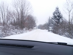

Prędkość maksymalna 50-60 km/h i pełna kontrola nad autem. Ani uślizgu przez 40 km takiej drogi. Jeszcze muszę wrócić, a warunki się pogarszają. Póki co oponki (Nokian WR D4) godne polecenia.

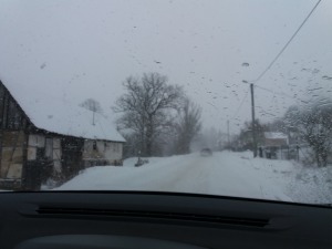

Droga do domu jeszcze gorsza:
Trasa jaką jeżdżę to droga klasy wojewódzkiej, kręta (często 90 stopni), liczne zjazdy i podjazdy, kiepsko utrzymywana. Jazda spokojna, maksymalnie 65 km/h. Opony godne polecenia. Na wyślizganym śniegu też super dają radę. Hamowanie pewne, ani razu ABS się nie włączył ani żadne inne systemy jak ASR i ESP. Na błocie pośniegowym w mieście również żadnych problemów. Ruszanie, przyśpieszanie, hamowanie (jedno dość szybkie i mocne przed czerwonym) i skręcanie - pewne i bez niespodzianek. Miałem też okazję wyjeżdżać z dość głębokiego śniegu rano i gumy gryzły go jak Reksio świeży boczek. Jechałem też po wiejskiej drodze dojazdowej do teściów, której nikt nie odśnieża (chyba, że oni sami), którą kończy podjazd w prawo i pod górkę. Dość stromy i wąski, 180 stopni, niewielki promień. Zarówno wspomnianą drogę jak i podjazd pokonałem bez problemów, boksowania, itp. Górka na dwójce bez zatrzymania jakieś 10-15 km/h bez sprzęgła, sam gaz. Tak więc jeszcze raz polecam :-)
