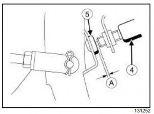

Amator86 Opublikowano 29 Października 2021 Autor Udostępnij Opublikowano 29 Października 2021 O, bardzo dobra podpowiedź, dzięki to na szybko idzie zrobić Cześć, najprawdopodobniej u mnie jednak jest źle wyregulowany czujnik hamulca w sensie czujnik światła stopu i tutaj mam prośbę - może mi ktoś napisać jak ma być ustawiony ten czujnik? W sensie względem pedału hamulca na jakiejś stronie przy koleosie widziałem,że się ustawia odległość (szczelinę) między punktem styku tłoczka z pedałem a obudową czujnika. Czy w Megane 3 jest podobnie? Powinien pedał opierać się o obudowę czujnika czy stykać tylko samym tłoczkiem ( częścią ruchomą)? Cytuj Odnośnik do komentarza Udostępnij na innych stronach Więcej opcji udostępniania...

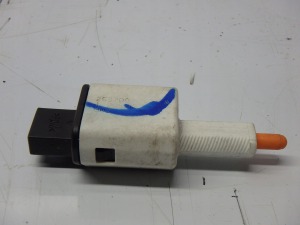

Amator86 Opublikowano 15 Listopada 2021 Autor Udostępnij Opublikowano 15 Listopada 2021 Tzn. czujnik wygląda jak na zdjęciu. Ja tłoczkiem nazywam ten pomarańczowy grot czujnik jest nad pedałem i generalnie teraz jest tak,że jeżeli puszcze pedał hamulca to dochodzi on tak,że cały pomarańczowy grot się chowa a pedał zatrzymuje na tym białym już fragmencie z tym niby gwintem. Problem z hamowaniem jest taki,że od czasu do czasu po delikatnym wciśnięciu hamulca przy małej prędkości auto chce samo zahamować do końca, czyli jakby pedał nie odpuszczał mimo,że idzie bez problemu do góry. Ogólnie pedał elegancko wraca. Moje pytanie było czy ten tłoczek pomarańczowy czy grot (zwał jak zwał) po odpuszczeniu hamulca ma się schować cały do białego elementu czy może ma być go delikatnie widać? Tzn. jak bardzo wkręcić czujnik w gniazdo w pedale. Wydaje mi się,że problem wlasnie jest przy odpuszczonym pedale. Światło stop niby działa dobrze ale może diabeł tkwi w szczegółach .. Cytuj Odnośnik do komentarza Udostępnij na innych stronach Więcej opcji udostępniania...

Amator86 Opublikowano 15 Listopada 2021 Autor Udostępnij Opublikowano 15 Listopada 2021 (edytowane) No właśnie byłem u jednego mechanika i twierdził,że sprawdził co mógł i mechanicznie wszystko ok, opory toczenia podczas testu też ok i że najprawdopodobniej coś miesza w elektryce a,że błędu na desce nie wyświetla i nie zawsze przyhamowuje to ciężko wyłapać co to za problem a,że to francuzy to wszystkie 3 pedały są połączone i tam coś regulował,coś przestawiał i wydaje mi się,że może jest coś lepiej ale to dalej nie to co było wcześniej i też mówił,że info od pedału hamulca idzie do tempomatu, światła stopu i jeszcze ręcznego postojowego i systemu wspomagania ruszania po górę i absu itd. A miałem dodać jeszcze,że doświadczenie mu podpowiadało jak regulować...dlatego zapytałem czy ktoś nie ma manuala,żeby robić jak należy a nie jak się wydaje Może jednak pojadę do serwisu, ale jak znam życie to będzie jakaś drobnostka a tam wykasują swoje ? Jednak to było ustawienie czujnika ja ustawiłem tak jak w manualu koleosa - szczelina A - tam było wpisane ustawić między 0,74 do 1,96mm a ja ustawiłem na grubość podkładki śruby M6 czyli jakieś 1,5mm i zrobione około 150km, miastem i trasą i nie ma póki co już tego efektu hamowania może się komuś przyda to info. Edytowane 15 Listopada 2021 przez Amator86 Cytuj Odnośnik do komentarza Udostępnij na innych stronach Więcej opcji udostępniania...

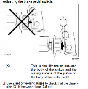

aniewa Opublikowano 17 Listopada 2021 Udostępnij Opublikowano 17 Listopada 2021 W M III ten luz ma większą tolerancję i zgodnie z serwisówką dla tego samochodu wynosi 1-2,5 mm. 1 Cytuj Odnośnik do komentarza Udostępnij na innych stronach Więcej opcji udostępniania...
Amator86 Opublikowano 17 Listopada 2021 Autor Udostępnij Opublikowano 17 Listopada 2021 O właśnie tego wcześniej szukałem, dzięki, teraz już mam pewność,że ustawienie jest ok na 100% Cytuj Odnośnik do komentarza Udostępnij na innych stronach Więcej opcji udostępniania...
