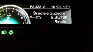

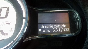

Chyba nigdy nie sprawdziłem u siebie czy wskazania komputera są zgodne ze spalaniem Pb, bo praktycznie od początku mam go z LPG, natomiast pomierzyłem / wylitrażowałem i wiem, że do wskazań komputera muszę dodać 16~18%, aby mieć wynik spalania LPG, różnice procentowe zależą od jakości LPG i jego składu w okresach lato/zima, co ciekawe kiedyś wyszło mi 13%, ale jechałem na LPG zatankowanym w Niemczech, Czeskie LPG też wydaje się być lepsze, podobne wartości są w naszej wściekłej 300 konnej M3 GT220 2,0TCe.

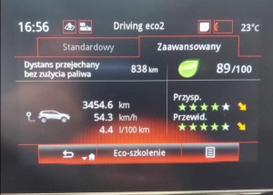

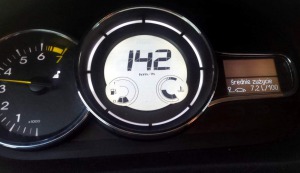

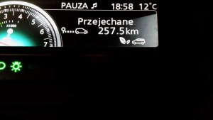

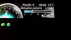

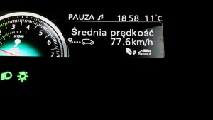

1.thumb.JPG.ed07a11e12a48953c75f68fd8729c414.JPG2.thumb.JPG.50290b216d2c631f6ec06f5a2d5d8800.JPG3.thumb.jpg.f20aa129eeaf7338e336c7a4749b0bfb.jpg4.thumb.JPG.75845d794af66eb3368ed0dc59c456da.JPG

Wykręciłem dzisiaj 6.5l/100 km w górzystym terenie przy średniej prędkości poniżej 60 - był naprawdę duży ruch. Przy Eco drive spokojnie zszedłbym poniżej 6. Dla porównania, wcześniej zejść poniżej 8l/100 benzyny było naprawdę ciezko.
Czyli jakieś 7,5~7,7 LPG/100.
Mnie po ostatnim wyjeździe weekendowo-narciarskim w góry wyszło 9 LPG, ale Scenic był nabity na maxa. 5 osób box.narciarski na dachu, a w bagażniku pod samą podsufitkę klamoty, jedzenie i %y ? ,160 koni w Sceniku miały co robić pod górkę.
Ty masz M3 Kombi ?
Tu masz dla porównania auto znajomego M3 hatchback 1,4TCe jeździ na sofcie 7D z instalacją LPG KME, fotka z jazdy autostradą, obciążenie rodzina 2+2 w gazie wychodzi mu podobnie, wskazania komputera +16~18%, jakieś 8,3~8,5 LPG, a przy jedzie do 100km/h robi 5,5
