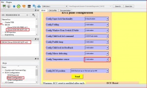

Sprawdzasz w module drzwi kierowcy DDCM. Wchodzisz w "Read Configuration" i sprawdzasz czy czujnik temperatury jest aktywny. Pamiętaj, że w razie zmiany konfiguracji w zakładce "Write confuration" musisz zaznaczać wszystkie opcje bo ekran z konfiguracją ma wszystkie ustawienia na "0 deactivation".

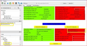

Drugim miejscem jest wyświetlacz. By z nim się połączyć to należy posiadać przejściówkę kabla OBD2 do połączenia z multimediami. Tu już nie jestem w 100 % pewien jakie ecu należy otworzyć ale po przeskanowaniu lupą program wykryje co masz w samochodzie. Na zrzucie przykładowy ekran z konfiguracją temperatury i zegarka.
