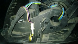

Temat dawno nie odświeżany, ale może jest ktoś w stanie mi powiedzieć, patrząc na zdjęcie lusterka (Scenic III) , czy jest to wersja składana elektrycznie czy nie.

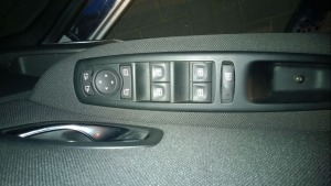

Pytam bo lusterka, nie składają się od dnia zakupu, jak widać panel na drzwiach mam raczej z wersji składanej. Z tego co wyczytałem jak lusterko grzeje to raczej problem przekaźnika czy tam bezpiecznika odpada. Gdzieś wyżej czytałem, że przy podmianie lusterek na elektryczne nawet nie trzeba aktywować clipem. Czy to oznacza, że nie da się tej opcji wł/wył z poziomu clipa? Chciałem zacząć od podjechania do kogoś kto jest w stanie sprawdzić czy da się włączyć tą funkcję komputerem o ile mam składane lusterka elektrycznie. Być może poprzedni właściciel wyłączył albo coś się usmażyło.

ok, dziękuję za odpowiedź, też tak wywnioskowałem po ilości kabli ale nie wiedziałem czy trzeba przy liczeniu uwzględnić te dwa co idą do białej kostki.Razem jest 10 przewodów.
Co mogę jeszcze sam sprawdzić zanim podjadę do serwisu? Jak pisałem wyżej lusterka grzeją i to dość wyraźnie nawet przy +20 więc raczej problem z zasilaniem odpada.

no to jest składane, silniczek działa, jak cała reszta, tyle, że wyskoczyło z podstawy. jeśli potrafisz można to złożyć (podstawę i ta część która ma lusterko) i będzie działać :)
