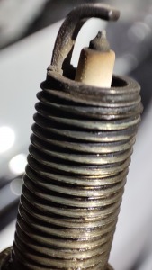

Jeżeli próbę olejową zrobiłbym na ciepłym silniku i uzyskał takie wyniki to można by sądzić, że nieszczelność jest na cylindrach. Auto konsumuje na 12 tyś. km 500ml oleju bo co 12 jest zmieniany olej i takie są braki (taki stan rzeczy utrzymuje się od nowości). Świece są czyste bez nagarów w prawidłowej barwie na każdym z cylindrów. Dołączam zdjęcie świecy z kłopotliwego cylindra (pozostałe wyglądają identycznie). Tysiąc kilometrów temu został założony nowy komplet i dzisiaj je wyciągałem i wyglądają idealnie, niestety nie zrobiłem zdjęcia. A zdjęcie tej świecy w załączniku jest z poprzedniego kompletu po jakichś 30 tyś. przebiegu.

Jaka jest szczelina na tych świecach, bo wizualnie wygląda powyżej 1 mm?

Szczelina na tych świecach ma 1,1mm dokładnie tyle ile ma mieć świeca NGK PLZKAR6A-11 fabrycznie przewidziana do tego pojazdu.

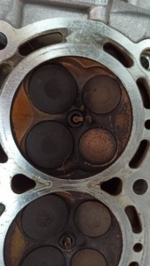

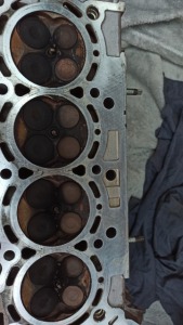

Głowica zrzucona wstępne oględziny (okiem) 1 zwór na 4 cylindrze jaśniejszy (czyli wygląda, że tutaj była najwyższa temperatura). Jutro jedzie do dokładnego sprawdzenia i naprawy. Dzisiaj jeszcze zrobiony test naftą i przeciekło na drugą stronę na cylindrze 4.

Tego bym raczej nie zakładał, że było za ubogo, nawet patrząc po stanie głowicy to spalanie wygląda prawidłowo. Zresztą nawet jeżeli coś by się działo na 4 cylindrze to i AFR tego nie wychwyci, bo zbiera dane już ze wszystkich 4 cylindrów. Trzeba spojrzeć prawdzie w oczy, że gniazda zaworowe są z gó**a w tym silniku. Oczywiście, że jakbym zerknął w zawory jakieś 30KKm temu to prawdopodobnie przedłużyłbym jej życie co i tak nie zmienia faktu, że się zapadają i prędzej czy później do zdjęcia by doszło. Parownik od LPG został w tej chwili zregenerowany i wymieniona profilaktycznie listwa wtryskowa na nową i po robocie auto jedzie na AFR, żeby zminimalizować ryzyko dodatkowo gniazda w głowicy mają być zamontowane utwardzane. Szczegóły naprawy poznam na dniach jak ją szlifierze wrzucą "na ruszcik". Tak czy inaczej dziękuję za rady i oczywiści dam znać jak głowica wróci z remontu.
