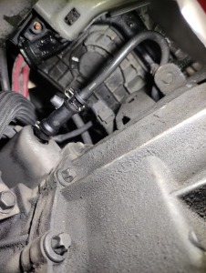

eee pany, ciężka sprawa. Pojechałem na serwis i podaliśmy przez odpowietrznik płyn. Zrobiło się dobrze, obwiązaliśmy go białą szmatką co by w razie co wyciek zobaczyć i pojechałem. Niestety, już po ok 3km pedał z powrotem zaczął wpadać. Wróciłem na serwis, biała szmatka suchutka. Siedliśmy, Grzegorz sięgnął po papierosa i tak wymędrkowaliśmy, że układ się jednak nie zapowietrza. I tu opowieść dziwnej treści będzie :) Wymieniłem 80k km temu sprzęgło z fabrycznego LUKa na SACHSA Docisk tego SACHSA, ma dużo gęściej ponacinane sprężyny talerzowe. To było przyjemne do jazdy, bardziej płynne załączanie i lżej działający pedał, ale konstrukcja delikatniejsza. Stwierdziliśmy, że po podaniu płynu przez odpowietrznik, wysprzęglik ustawił się tak, jak powinien, czyli "muskając" sprężynę talerzową. Pokrzywione sprężyny słoneczka odepchnęły wysprzęglik, który sam nie jest w stanie się poprawnie ustawić ponownie. We wtorek zwalamy skrzynię. Chciałem dla zasady kupić jeszcze ten odpowietrznik w ASO, kosztuje wraz z przewodem 260zł, ale już nie jest dostępny, nawet we Francji. Dlaczego tak się dzieje, to już wymaga innej bajki, bo to też jakaś ściema RENO jest. Ma to w ogóle jakiś sens to co żeśmy wydumali?
Zasadnicze pytanie, czy po wymianie pompy wysprzęglik był prawidłowo odpowietrzony. Są dwie zapinki na rurce przy wysprzęgliku, pierwszą od odpowietrznika unosi się lekko do góry a rurkę wyciąga w stronę błotnika by umożliwić połączenie komory wysprzęglika z odpowietrznikiem.  Na odpowietrznik zakłada się długi wężyk i odpowietrza układ. Pedał ma być w górze by umożliwić przepływ płynu ze zbiorniczka przez pompę do wysprzęglika. Chyba by mi nie przyszło do głowy by przez odpowietrznik podawać hydrol.
Co do teorii z wygiętymi sprężynami w sprzęgle to jest sprawa dla mnie mało prawdopodobna ale wszystko możliwe. Jak są pęknięte lub pokrzywione to pedał wpada i biegu nie zmienisz. W wysprzęgliku jest szeroka sprężyna która utrzymuje wysprzęglik zawsze w tej samej pozycji.
Jeszcze jedno - nie widzę tłumika na rurce doprowadzającej płyn do sprzęgła. U mnie jest kilka centymetrów od wysprzęglika.

Stara, sprawdzona metoda :) Naprawdę, wiele warsztatów ją zna. Ten przewód z tłumikiem jest od góry, stamtąd widać go najlepiej, jak się zwali skrzynkę akumulatora. Kurcze, wiesz co mnie zadziwia? Że nie gubi płynu. Przy zapowietrzaniu się, w miejsce płynu musiałoby wejść powietrze, tu cudów nie ma. No nic, może więcej wyniknie po zdjęciu skrzyni. Dam znać. Dzięki Aniewa!

Nie ma tu też tzw. łapy sprzęgła, bo hydraulika dochodzi bezpośrednio do wysprzęglika, który to jest już "ukryty" w obudowie sprzęgła. Także tu się nic nie mogło wykrzywić.
