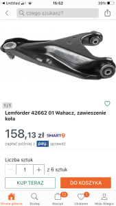

Sorry, że się wtrącam, ale jak na mój gust żaden z indeksów nie jest poprawny. Numery OEM podane przez Lamfordera z aukcji dotyczą zupełnie innego wahacza, pomimo, że napisali jako występujący w M III. Natomiast polecenie samej firmy wydaje się być OK.

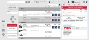

Tak mi katalog podaje. Może jednak inne kupowałem, a nie LMI? Było to już dość dawno, bo ostatnio chyba same silenblocki i sworznie wymieniłem. Za błąd przepraszam, ale tylko przekopiowałem to, co zwrócił katalog, bez inwencji własnej. Wyżej na screenie są TRW, mam nadzieję, że już poprawne.
