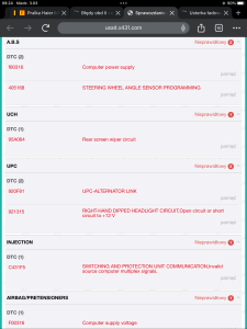

a usterka ładowania raz się załączy i zaraz zgaśnie i czasami dwa razy w ciągu 5 min a może być spokój 2tyg elektryk robił test alternatora i jest ok a kod błędu tylko mam to co na zdjęciu i już nie wiem a wszystko zaczęło się dziać od wymiany akumulatora i regeneracji alternatora

Problem dalej został jeszcze raz sprawdzałem komputerem i jest błąd 920f81
