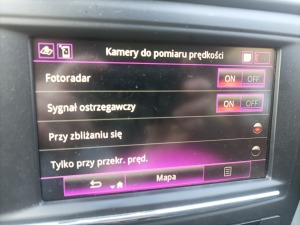

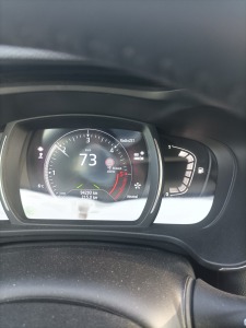

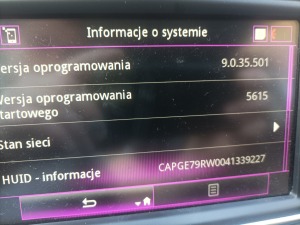

Ja mam 9.0.35.501 i powiadomienia działają. Specjalnie dziś jechałem do najbliższego fotoradaru, aby sprawdzić.
Może zaktualizuj do mojej wersji, albo od razu do 9.0.37.xxx.
Pamiętam, że też przez jakiś czas nie miałem powiadomień, i jakoś się naprawiło. Możliwe, że po aktualizacji.

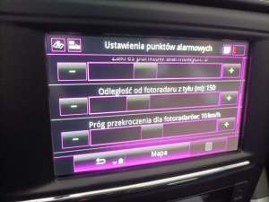

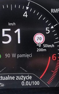

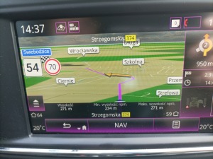

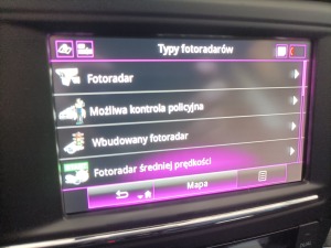

Kolega @Scenic59podsunął mi na priva zapytanie czy to:
https://youtu.be/R_0km5R9aAg
ma prawo zadziałać.
Znałem temat z francuskiego forum, ale jakoś nie byłem zainteresowany, aż do dzisiaj.

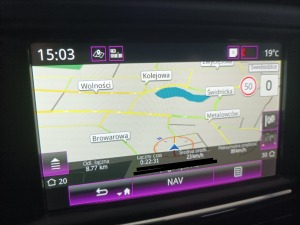

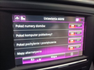

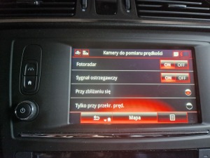

Zarzuciłem tą nieoficjalną aktualizację i nawigacja w r-linku ożyła.
Zmienił się całkowicie wygląd, doszedł horyzont z chmurami i wzniesienia 3d, prędkość aktualna wg GPS, fajny kompas itd.
Do tego mnóstwo nowych ustawień i rozbudowana funkcja radarów. Nowe ostrzeżenia i głosy.
Wrażenia super pozytywne, ale więcej napiszę jak potestuję w trasie i rozgryzę ustawienia.
Ale na francuskim forum zachwalają.
I teraz najważniejsze:
Do wgrania potrzebny skrypt taki jak do map. Kto ma nieoficjalne mapy wgrywa, tylko aktualizację. Do wersji v7 i poniżej, trzeba podobno dograć pakiet językowy. Od v8 nic nie trzeba robić.
Wgrywa się jak mapy. Aktualizacja trwa 2 min. ale później z minutę R-Link się restartuje. Aktualizację robimy na włączonym silniku i wyłączonym bluetooth.
Podobno działa na mapach oficjalnych i nie oficjalnych.
Najnowsza wersja z kwietnia tutaj:
https://cloud.electromera.com/index.php/s/YkH6JX9q3iKfGtP
Skrypty do poszczególnych systemów w linku pod filmem.
Ja wgrywałem na system v9 z nie oficjalnymi mapami.
Wszystko robicie na własną odpowiedzialność. Nie odpowiadam, za żadne niepowodzenia.
IMG_20230509_183130.thumb.jpg.d06f86435f00dcff5d87a49f4ab62942.jpgIMG_20230509_150510.thumb.jpg.edcee8909c79afd1d7bdfaca9ebe6f7e.jpgIMG_20230509_150443.thumb.jpg.902c9ef9232ab635dc64b31689febbb6.jpgIMG_20230509_150404.thumb.jpg.a87dae7b45d66e87d147bfe8d058a727.jpg
