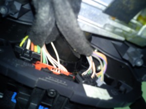

Chciałbym się tylko dowiedzieć skąd mam wyciągnąć kable do przycisków 0 R + - nie mam wtyczki przy kierownicy. przycisk przy ESP jest już założony kostka również była. Czujniki przy pedałach są. Które przewody idą do sterowania, i jak je podłączyć pod microstyki?? Muszą być jakieś oporniki??? Proszę o pomoc
http://megane.com.pl/topic/9473-montujemy-tempomat-w-mii/page__view__findpost__p__200842
W tym poście masz zdjęcie wtyczki i zakreślone na czerwono piny do sterowania. Wtyk ten jest pod kierownicą. Trzeba zdjąć osłony wokół kolumny kierowniczej żeby się do niej dostać

czy z drugiej strony zawijaka też muszę znaleźć piny i do nich podprowadzić kable?
rozumiem że te muszę podpiąć
sygnał stąd
tu ?
żeby było połączenie przyciski zwijak - zwijak przyciski w kierownicy ?
Edytowane przez lysy1980
sygnał stąd
tu ?
żeby było połączenie zwijak-zwijak przyciski w kierownicy ?
lysy1980,
dokładnie tak jak napisałeś. Jeśli nie chcesz wymieniać pająka, łączysz 2 piny z kostki z 1 zdjęcia, z tymi wskazanymi na 2 zdjęciu.

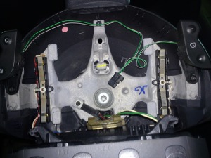

Witam. Dzisiaj wziąłem się za niedziałający tempomat i ograniczenie prędkości. Przycisk pod kierownicą działa, na desce rozdzielczej też widnieje ikona jak się naciśnie, czujniki na gazie, hamulcu również są. Ale gdy otworzyłem kierownicę jest luźna wtyczka i nie ma kostki do podłączenia :) Dodam zdjęcia środka kierownicy i zza kierownicy gdzie są połaczone kości. Da się może połączyć (zmostkować) jakieś kable zza kierownicy z tymi w środku aby działało?
Proszę o pomoc.
"Pająk" pod kierownicą masz od modelu bez tempomatu i zostało Ci tylko kupić pająka od wersji z tempomatem. Rozumiem, że od kupna samochodu tempomat nie działał.
