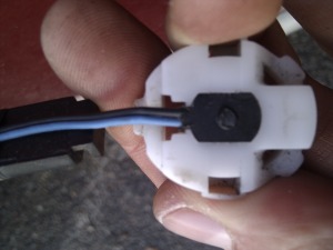

od jakiegoś czasu i umnie HF wariuje (grand scenic II). Jak już go kupiłem nie wszystkie przyciski w klamkach działały jednak czujki podczerwieni zawsze otwierały w każdych drzwiach po włożeniu ręki w klamkę. Praktycznie z dnia na dzień czujki przestały działać. Dziś rozebrałem klamkę od str. kierowcy i postanowiłem, że odetnę przycisk a później przylutuje i tak zrobiłem. W domu ładnie wszystko podkładałem , zasylikonowałem tyle ze nie zwróciłem uwagi jaki przewód gdzie idzie. Przejście jest- czyli jest ok- a chyba nie ma znaczenia jak teraz przewody w klamke wlutuje bo chodzi o to by było zwarcie przy naciskaniu (tak mi sie wydaje)? --> FOTO
postanowiłem zewrzeć dwa przewody odcięte i powinno zaskoczyc tj. zaryglować drzwi jednak zero reakcji...
Jak próbowałem odpiąć wtyczkę w drzwiach (przy zawiasach) przy odpinaniu zaczęło wsio wariować - zaczął się ryglować i otwierać (na poluzowanej wtyczce).Podejrzana sprawa ,bo również z lusterkiem składanym mam problem (od str. kierowcy)- sklada się , ale nie owtwiera za pomocą pokrętła a jedynie gdy otworzę drzwi. Czy wtyczka może być winowajcą nie działających podczerwieni oraz lusterka? Lusterko praktycznie na równo padło z podczerwienią. Wtyczka nie była jakoś zaśniedziała...
Również po pociąganiu za klamkę auto się nie chce otworzyć.
Oczywiście, Przecież przełącznik lusterek masz w drzwiach, a kostka do lusterka biegnie z karoserii. Przerwa na kostce może być przyczyną tych problemów, nawet z prawym lusterkiem. Ten przełącznik przecież i prawym lusterkiem steruje.
Co do zamków, HF i przycisków w klamkach, to tu jest odwrotnie. Urządzenia sa w drzwiach a sterowanie w komputerze komfortu. Tu też wszystko przez tą wtyczkę przechodzi. Musi być dobrze poskładana, szczególnie w 1 fazie jej dopasowania, a dźwignia przy zamykaniu musi zamykać się bez odczuwalnych oporów. W tych drzwiach jest straszne zagęszczenie czynnych pinów w tej wtyczce, nie trudno któregoś pominąć i wykrzywić jak zamykasz dźwignię na siłę.
