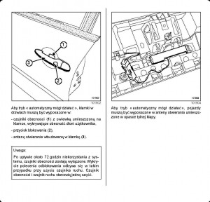

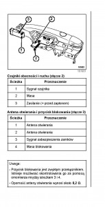

wopa Opublikowano 23 Października 2012 Udostępnij Opublikowano 23 Października 2012 Nia ma tutaj fotokomórki. Są tylko anteny i podłączenia. Sprawdz - może ci cos nie styka. Może załączniki ci się przydadzą: 1 Cytuj Odnośnik do komentarza Udostępnij na innych stronach Więcej opcji udostępniania...

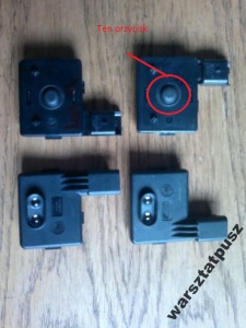

mireczek01 Opublikowano 23 Października 2012 Udostępnij Opublikowano 23 Października 2012 (edytowane) Jest czujnik optyczny widoczny na drugim załączniku (nazwany - czujnik obecności i ruchu). Też mi działało otwieranie w kratkę w zależności od pogody. Gdy wymieniłem ten czujnik to wszystkie bolączki ustały. Musisz wyjąć wewnętrzną (czarną) część klamki. Gdy zdejmiesz zewnętrzną część (srebrną) to od zewnątrz odhaczasz zaczep widoczny po zdjęciu klamki zewnętrznej ((zaznaczony na czerwono) i cześć wewnętrzna wpada do środka drzwi. Na załączonym zdjęciu czujnik ten jest wymontowany. Odhaczasz tylko linkę i złączki i masz klamkę na zewnątrz. Sam czujnik wyciągasz rozginając zaczepy którymi jest zamocowany (jak rozbierzesz to bez problemu wyjmiesz czujnik). Ja kupiłem na allegro razem z klamką ale na sprawny trafiłem dopiero za 3 razem. Edytowane 23 Października 2012 przez mireczek01 1 Cytuj Odnośnik do komentarza Udostępnij na innych stronach Więcej opcji udostępniania...

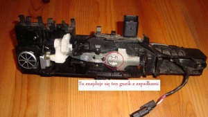

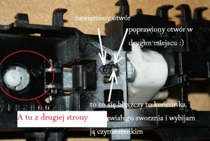

Winterfresh Opublikowano 25 Października 2012 Udostępnij Opublikowano 25 Października 2012 Witam, po rozebraniu klamki hands free jest mały biały ( guzik ) z dwoma zatrzaskami na sprężynce jest widoczny na zdjęciu poniżej. Te zatrzaski często wyskakują z metalowej prowadnicy przez co klamka nie działa płynnie przy otwieraniu. Czuć dwa poziomy otwierania klamki.. Działa lekko do pewnego momentu a jak mocniej się ja pociągnie jest jeszcze drugi stopień.. To wina tych zapadek które wyskoczyły z prowadnic. Jeśli klamka nie działa płynnie to hands free nie będzie wykrywał dłoni a tym samym nie będą otwierać się drzwi za każdym razem lub wcale. Jedynym sposobem na naprawę jest rozkręcenie drzwi i poprawienie zapadek. Jest to możliwe bez demontażu klamki. Robiłem już tak w zeszłym roku przed zimą ( u mnie wcale się nic nie otwierało ) Lub otwierała się za drugim lub trzecim pociągnięciem klamki. Serwis twierdził ze to uszkodzone czujniki w klamkach ( hands free ) koszt jednej 300zł plus robocizna. Postanowiłem rozkręcić jedna z klamek ( pasażera ) i doszedłem właśnie do tych wniosków. Wszystko działało elegancko. Drzwi otwierały się za każdym razem aż do teraz.. Klamka w moim aucie znów działa opornie, i drzwi nie otwierają się za każdym razem.. Pierw drzwi pasażera.. Teraz kierowcy.. Wynikiem tego jest znów wyskoczenie jednej z zapadek.. ( Zima - wszystko zmarznięte plastiki twarde, myślę że to jest głównym powodem wyskakiwania tych zapadek ) Czujnik hands free z jednej strony ma fotokomórkę a z drugiej strony ma przycisk który jest naciskany właśnie przez ten biały guziczek z dwoma zapadkami.. Jeśli jedna z zapadek wyskoczy guziczek jest przechylony w którąś stronę i nie naciska przełącznika w czujniku hands free który jest odpowiedzialny za otwieranie drzwi przy pociągnięciu za klamkę. Także czujniki są w większości sprawne tylko całemu zamieszaniu odpowiada ten przełącznik. Jeśli chodzi o te wyskakujące łopatki polałem je klejem "Kropelka" lecz nie wystarcyło to na długo i zalałem wszystko na sztywno klejem dwu składnikowym. Teraz wszystko ładnie działa i drzwi otwierają się za każdym razem. Pozdrawiam! Dodano: 25 paź 2012 - 07:09 Od strony 1 zdjęcia zalałem wszystko klejem dwu składnikowym. Całą sprężynkę wraz z zapadkami. I teraz nie ma możliwości żeby ktoraś z zapadek mogła wyskoczyć a biały "guzik" jest idealnie na wprost i swobodnie może naciskać przycisk na czujniku. Cytuj Odnośnik do komentarza Udostępnij na innych stronach Więcej opcji udostępniania...

Winterfresh Opublikowano 25 Października 2012 Udostępnij Opublikowano 25 Października 2012 Właśnie mi też nie wykrywało dłoni jak wkładałem pomiędzy klamkę a fotokomórkę. Myślałem ze ona jest uszkodzona, ale okazało się że to wina tego białego przycisku w klamce. Po prostu jak klamka wraca na swoje miejsce po pociągnięciu. Ten biały przycisk na sprężynce, dotyka przycisku z drugiej strony w fotokomórce która dostaje sygnał do otwarcia zamków. Cytuj Odnośnik do komentarza Udostępnij na innych stronach Więcej opcji udostępniania...
