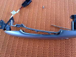

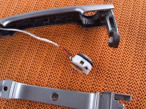

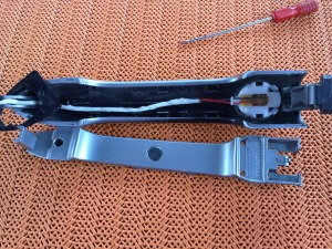

Nie zawsze... oto moja lewa tylna klamka zaraz po rozebraniu:
post-2372-0-16142200-1366757385_thumb.jpg post-2372-0-85505300-1366757395_thumb.jpg post-2372-0-43733300-1366757405_thumb.jpg

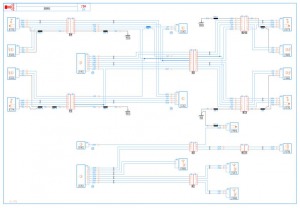

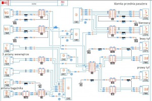

Potwierdza to także schemat, że anteny mam tylko w przednich drzwiach.
Edytowane przez gojgien
Ponieważ w przed liftowych były, co nie oznacza że nadal są w KAŻDEJ
Znajdzie ten temat ktoś posiadający auto po liftingu i odczyta dosłownie że w każdej klamce ma antenę, a to nieprawda....
Tu schemat ze sceniola 2004 (przed liftowy) gdzie do wszystkich 4 klamek biegną 4 przewody, 2 do przycisku i 2 do anteny elementy 1374 1375 1376 1377
