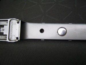

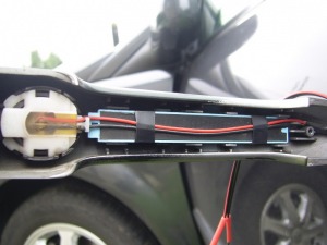

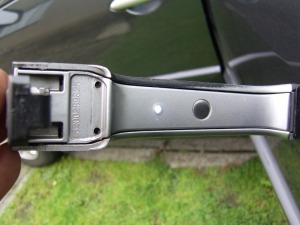

Kabelki raczej ok, zwarcia raczej nie miało prawa być, właśnie jestem na etapie wymiany tego za kierowcą bo cała ta strona nie działa, a ma ktoś poglądowe zdjęcie tego lusterka, które jest przyklejone na klamce za którą się ciągnie bo moje już dość dobrze utyrane lub co się tam nakleja?
Edytowane przez aston76
a ma ktoś poglądowe zdjęcie tego lusterka które jest przyklejone na klamce
A przypadkowo mam takie, jak diodki podświetlające zewnętrze wnęki klamek montowałem.
post-2372-0-75440800-1438107724_thumb.jpg post-2372-0-81383500-1438107729_thumb.jpg

A twardy klej na ciepło stosujemy po wymianie mikrowłącznika ale od dołu po jego zamocowaniu na lichych zaczepach, by go w tej pozycji usztywnić i by było jak wcześniej to fabryka zrobiła...

gojgien a co można by takiego przykleić by właśnie działało na zasadzie tego lusterka, może taka taśma ze sreberka by spełniła swoje zadanie
Gdzieś w tym temacie było opisane zrobienie zwierciadła z aluminiowej puszki po napojach, może być z piwa.. Niemalowana strona na zewnątrz. Jak masz odpowiedniej średnicy wybijak do skóry i zrobisz to na kawałku twardej gumy, to nawet sobie od razu krawędzie zaoblisz.
Potem tylko dobry klej i już jest jak fabryka to wymyśliła.
