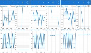

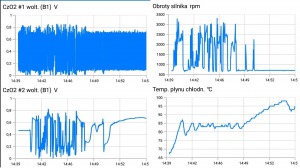

Sprawdziłem jeszcze napięcia na lambdach. Na wykresach nie ma niestety równocześnie kąta wyprzedzenia zapłonu i podciśnienia w kolektorze. Ten Car Scanner ma jednak swoje ograniczenia, aczkolwiek kąt i podciśnienie jest pomierzone na tych filmikach co dałem link we wcześniejszym poście na poprzedniej stronie.
Poniżej wykresy (napięcia: sonda 1, sonda 2, temperatura cieczy, obroty). Bieg jałowy jest dobrze widoczny pod koniec wykresów- potrzymałem go na wolnych obrotach jakieś 2-3 min.

Po pierwsze z tych wykresów zbyt wiele szczegółów nie da się odczytać (aż 5minut pracy na jednym zrzucie, wszystko się nakłada) - a szczegóły najważniejsze!
Wg mnie druga sonda działa, tylko pytanie jak działa, nie wiem też na podstawie czego zostało stwierdzone że możliwe, że katalizator się kończy...

Oczywiście, że wskazania będą takie same - z tym nie mam zamiaru się kłócić :)  tylko jak na podstawie tego zaciapkanego wykresu odczytałeś, że: " prędzej bym założył że katalizator się kończy."  ???
Ja co najwyżej jestem w stanie stwierdzić, że najprawdopodobniej samochód się trochę przemieszczał bo widać wzrost i spadek obrotów czego wynikiem na drugiej sondzie powinien być skok odczytu napięcia w okolice 0,65-0,85V w trakcie przyśpieszania, jazdy i pracy na biegu jałowym - przy czym wykres powinien być w miarę liniowy a samo odczytane napięcie zależne jest od temperatury katalizatora, sondy oraz jej czystości. Całkowite odjęcie gazu w trakcie jazdy (wytracanie prędkości obrotowej silnika) powoduje odczyt równy 0...

Tak, ten wykres jest częściowo z jazdy, ale zapomniałem, że zrobiłem też screeny już na postoju, więc są to wykresy tylko z biegu jałowego. Przynajmniej coś na nich widać bo są z krótkich przedziałów czasu. Póki co błędów żadnych nie mam.
Masz idealne obroty, dobre wykresy sond, ale jest coś w układzie chłodzenia. W następstwie tego ubożeje mieszanka podnosząc nadmiernie temperaturę za katalizatorem muskając pedałem gazu - nie było obciążenia (dotyczy wcześniejszych wykresów). W jeździe będzie niższe. 98 stopni temperatury płynu chłodzącego to trochę za dużo. Nie miałeś przypadkiem jego ubytku? Może warto go powtórnie odpowietrzyć przed ewentualną wymianą termostatu.
