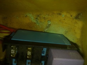

No więc.... ma ten sam problem co puggiblue.
Próbowałem wyciągnąć ten przekaźnik, ale mocno trzymał. Chciałem więc sprawdzić namacalnie czy z dołu coś go nie trzyma i.. najpierw wyciągnąłem palce upieprzone jakąś zielono-niebieskim pyłem. A za drugim razem wyczułem luźny kabel, który zgnił. Wyciągnąłem go do zdjęcia poza przekaźnik.

próbowałem wyciągnąć ten przekaźnik, ale mocno trzymał. Chciałem więc sprawdzić namacalnie czy z dołu coś go nie trzyma i.. najpierw wyciągnąłem palce upieprzone jakąś zielono-niebieskim pyłem. A za drugim razem wyczułem luźny kabel, który zgnił. Wyciągnąłem go do zdjęcia poza przekaźnik.
Czyli przewód miedziany zaśniedział i przepalił się. Musisz go obciąć w miejscu w którym jest dobry i przylutować nowy, zabezpieczyć miejsce naprawy koszulką termokurczliwą. Wymontować uszkodzony wtyk z kostki przekaźnika i w to miejsce założyć nowy wtyk na dorobionym przewodzie. I będzie wszytko działać.

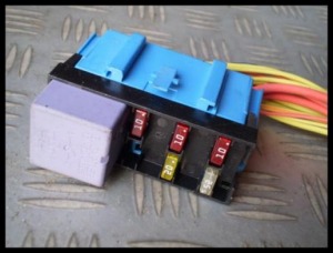

Znalazłem na allegro taką fotkę tej "skrzynki" z bezpiecznikami. Wynika z tego, że jest ona z góry na wcisk - na tych dwóch "szynach" plastikowych. Ale ciągnąc do góry chyba trzeba zwolnić blokadę (to coś po środku).
Po wyciągnięciu tej "skrzynki" powinno dać się jako tako może i wyciągnąć to przez otwór po szufladzie na zewnątrz by ją naprawić?

Heheheh ale mam tempo. Minęły jak z bicza strzelił 3 miesiące i poszedłem dzisiaj dokończyć robotę. Kupiłem konektor - szerszy niż normalny. Ściągnąłem cały ten element. Jest wsuwany od góry. Aby go ściągnąć trzeba z góry z tyłu włożyć palec (mój wszedł) albo śrubokręt, aby zwolnić blokadę.
Wtedy łatwiej nam wykonać robotę. Wyciągnąłem przekaźnik, bezpieczniki oraz ściągnąłem taką czarną z góry nakładkę.
