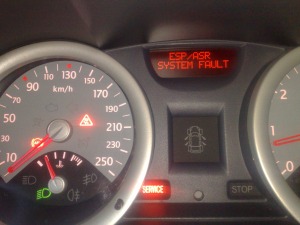

Ostatnio dość często obserwuję zapalenie się kontrolki SERVICE i pojawia się monit o błędzie elektronicznym. Zajrzałem pod maskę chcąc posprawdzać i podociskać przewody i co się okazało - jeden z kabli który znajduje się obok akumulatora zwisa sobie swobodnie.
Czy ktoś mi jest w stanie pomóc gdzie go należy podpiąć bo obejrzałem dokładnie wszystkie wolne przestrzenie w promieniu długości tego przewodu i nie widzę do czego mógłby on być przyczepiony. Od zakupu problem "electronic fault" nie występował, dopiero teraz przy zimie. Ale okazuje się że komunikat samoistnie znika mimo że przewód nadal nie jest podpięty. Obejrzałem dokładnie końcówkę i wyglądała na utlenioną, mam na myśli to, że zwisa ona sobie swobodnie już dość długo, bo nie było świeżego śladu kontaktu z nakrętką.

podlaczenie przewodu do aku nic nie zmienilo, okazalo sie ze winien jest czujnik swiatla stop ktory mimo niewcisnietego pedalu dawal sygnal i zapalal swiatla stop. pojawial tez sie komunikat ESP fault. w tym momencie po wyregulowaniu czujnika swiatla stop wszystko wrocilo do normy.

Ja dzisiaj doświadczyłem podobnego problemu. :/ Przy dojeżdżaniu do ronda Starołęka delikatnie nacisnąłem hamulec i wyskoczył komunikat esp/asr fault. Autko pozbawiło mnie ESP i ABS. Nie wiem co dokładnie z nim jest ale okazało się, że nie zapala się światło stop jak naciskam hamulec. Pomogło odłączenie i ponowne podłączenie czujnika światła stop. Jednak już 2 razy mi się to stało ponownie. Wyskoczył błąd, zgasiłem auto odłączyłem podłączyłem czujnik i działa ok. Może pomoże regulacja czujnika? W jaki sposób to zrobić?
Opcja zepsutego wlacznika swiatla stop jest jak najbardziej mozliwa. W momencie gdy pedal jest wciskany, wlacznik sie luzuje i zalacza obwod. byc moze wlacznik "nie sprezynuje" i nie reaguje na zalaczenie hamulca. proponuje wyjac i dokladnie obejrzec ten wlacznik, zobaczyc czy sie nie haczy. poza tym komunikat ESP fault moze pojawisc sie gdy jednoczesnie wciska sie gaz i hamulec - bylo o tym na forum, polozenie obu tych pedalow jest zbyt bliskie siebie.
Od wczoraj zrobiłem 100km i póki co jest ok, więc zobaczymy jak to będzie. <ok> Jeżeli będzie nadal wywalać błąd to wymienie czujnik ale póki co nie widzę takiej potrzeby skoro działa. ;-) Mi wywalało ESP/ASR fault oraz Electronic fault ale wtedy ESP było ok. Man nadzieję, że to taki wiosenny kaprsy Megi. :-P

Dziś rano zajrzałem pod kolumne kierowniczą, nad pedałem hamulca znajduje się włącznik STOP...
Trzpień metalowy był delikatnie zardzewiały.
WD40 i po wszystkim...nasmarowałem i działa ok
