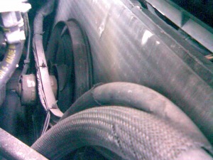

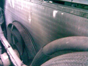

ale wracam do swojego problemu: ponownie prośba do posiadaczy silnika 1,4 16V w MII phI z klimą o zamieszczenie fotki chłodnicy z wentylatorem ... mój jest taki jak na zdjęciach ... jakiś mały ... patrzyłem w skrzynkę bezpieczników i nie widać tam nic ciekawego, ale z opisu na pokrywie wynika, że jest 40A od klimy (ale to chyba bezpiecznik) ... nie mam schematów elektrycznych - może ktoś ma ??? najwyraźniej pajace z ASO zamontowali klimę, ale olali temat wymiany wentylatora !!! Może sam wymienię na "mocniejszy" od wersji z klimą i dopasuję instalację z 1 lub 2 przekaźnikami ... w sumie to może działać od razu na szybszym biegu.

U mnie w Meg I phase II jest o wiele większy.
oglądałem na allegro wentylatory do MI i faktycznie są wielkie, więc może po prostu były kiedyś inne - większe nawet do wersji bez klimy ...
