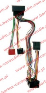

Tak patrzę i patrzę na tą wtyczkę co mi podesłałeś
I nie potrafię rozkminić jak przy jej pomocy podłączyć radio z cboxem przy użyciu aktualnej wiązki.
Do tej górnej części podpinam instalację która idzie obecnie do radia (3 gniazda męskie TYCO) (can, analog i zasilanie)
A w dolną część (tą dużą czarną) podpinam już kable które będą szły bezpośrednio do CBOXa oraz radia, czyli robię coś na wzór rozgałęźnika "Y"?
Tylko jaką wtyczkę mam wpiąć w dolną część? Bo to jest męska wtyczka, rozumiem że muszę dokupić jeszcze jedną żeńską? (taką jak u góry) czy ucinam ją i tą wiązkę już przerabiam tak, żeby końcówki też było TYCO?
Edytowane przez qweluke
Należy połączyć wtyczki które są od radia, wystarczy je złączyć i mamy przelotkę , do tej przelotki należy wlutować kable od cbox cos zna zasadzie "Y" jak opisałeś
