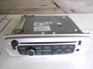

Może ktoś się wie jak się nazywa złącze zastosowane w nowym modelu radia ( radio z wejściem usb na panelu )???
Dodano: 14 lis 2013 - 13:53

Piszę odnośnie tego starego radia bo to nowe co kupiłem ( z USB na przednim panelu ) to się tylko wkopałem nie można go
podłączyć całkiem inne wejścia, myślałem że tak wybrnę z problemu nie działającego gniazda USB.

Co do nowego radia to zawsze można coś "wyrzeźbić".
Wygląda jak by to był kolejny wyrób dalekowschodni (ostatnio radia dla Renault robi - LG).
Trochę niepoważne jest to odchodzenie od standardu FAKRA no ale cóż...
Czy możesz przeczytać co jest napisane na nalepce tego nowego radia ?

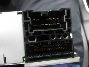

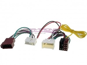

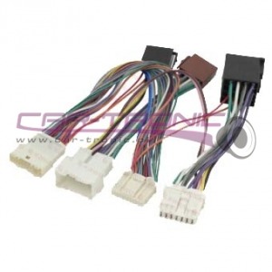

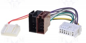

Poszukałem tak na szybko co to za nowe złącze. Wygląda to na zmodyfikowane złącze Nissan'a
Jak widać Nissan coraz więcej bierze od Renault a Renault od Nissana.
Takie złączą również używane są w Daci.
Kilka zdjęć dostępnych złącz i przejściówek z netu.

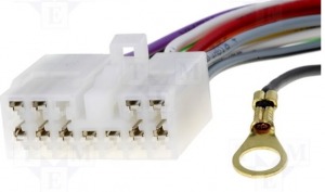

Elarneal jeśli chcesz definitywnie to nowe radio to kup gotową przejściówka do Daci na ISO plus ISO na FAKRA sprawdź czy sygnały się zgadzają i podłączaj.
jest to troche "rzeźba" ale powinno zadziałać.

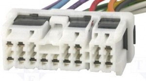

Znalazłem takie złączki czy któraś z nich będzie pasowała ?
Proszę o podpowiedz i z góry przepraszam że zadaję takie pytania ale nie znam się na tym temacie tak jak większość z Was.
