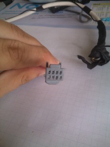

Witam posiadam lagune III z radiem z bt i gniazdami rca w podłokietniku. Kupiłem cboxa oraz panel usb aux wraz z przewodem usb i drugim do podpięcia cboxa. Czy jest ktoś w stanie dorobić przewód od cboxa do radia i navi TomToma. Albo czy ktoś ma taki kabel na sprzedaż.

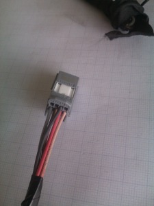

Podpinasz do c-box wtyczkę audio od rca - potrzebujesz kable od c-box Audio i USB do nowego gniazda
Jest potrzebny kabel z kostką sygnałową kostka z 5 przewodami i do podlutowania w okolicach radia
Przewód sygnałowy mogę zrobić
W takim bądź razie jestem zainteresowany. Wysyłam wiadomość na priv z adresem.

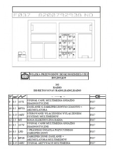

Witam mam pytanie jest to radio z Bt i na których pinach tego radia jest lina can L i H oraz aktywacja multimediów do podpięcia CBXA

Trochę odkopię ten temat, bo mam drobne problemy.
Mam opis wtyczki w radiu i teraz nie bardzo wiem jak to połączyć z kablem do CBOXa.
Rozumiem, że musze podłączyć:
9 – sygnał CAN L
15 – zasilanie (czy może 10)
13 – sygnał CAN H
16 – sygnał aktywacji multimediów
12 – masa
Teraz tylko pytanie który kabel od CBOXa za co odpowiada.
Nie mogę niestety nigdzie znaleźć opisu wtyczki.
Może mi to ktoś łopatologicznie opisać (najlepiej kolorami kabli), który sygnał z kostki do którego kabla od CBOXa?
