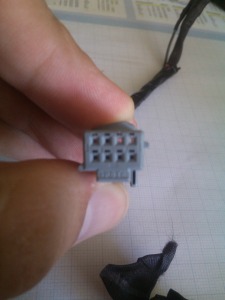

Zdradź mi tylko w jaki sposób są ponumerowane piny.
Patrząc od przodu:
pusty czarny pusty pusty
różowy czerwony brązowy szary
Z góry dziękuję :)
Edytowane przez Pawel
  • 4 tygodnie później...
Wziąłem lupę mocne światło i faktycznie od drugiej strony jest 5 i 8 :)
8 pusty 7 czarny 6 pusty 5 pusty
4 różowy 3 czerwony 2 brązowy 1 szary

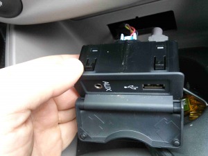

Może mi ktoś łopatologicznie wytłumaczyć jak w CLIPe włączyć to USB z CBOXa?
Paweł, USB się nie włącza.
Musisz wejść w radioodbiornik R208 - później konfiguracja i musisz wybrać opcję dla radia i tam gdzie masz cbox musi być zaznaczona opcja XXX/CBOX1/XXX
Ok dzięki, będę jutro próbował.
Dodano: 25 lip 2015 - 13:59
Dzisiaj ponad 2h walki i wynik kiepski.
Po telefonie do kolegi Cinasa został aktywowany CBOX w radiu, ale nic się nie dzieje.
Przy przełączaniu źródeł dźwięku teraz jest Radio, CD, wyszukuje telefon po BT.
Zniknęła możliwość wybrania wejścia AUX, jest tylko telefon.
Jak w konfiguracji wyłączy się CBOXa, to znowu AUX się pojawia razem z telefonem.
Co ciekawe w opcjach radia pojawiła się pozycja, która pokazuje nr firmware złącza USB.
Testowane 3 różne peny: 512 MB, 2GB, 8 GB, na żadnym nie ma efektu.
Pena 8 GB wyciągnąłem z ACB z Megany 2, w której działa bez problemu.
Czy jest możliwe, że CBOX jest uszkodzony?
Podłączenie kabli sprawdzone dwa razy, kable też "przedzwonione", uszkodzony był kabel USB, ale został polutowany i sprawdzony.
Podrzuci ktoś jakiś pomysł?
Dodano: 25 lip 2015 - 22:24
Masz ktoś może rozpiskę jak idą piny USB z CBOXa (wtyczka jest numerowana)?
Poniżej schemat USB, czy ktoś może zobaczyć, czy numeracja wtyczki CBOXa się z tym pokrywa?
Cały dzień mnie to męczy.
https://pl.wikipedia.org/wiki/Universal_Serial_Bus#/media/File:USB.svg
Dodano: 26 lip 2015 - 13:28
Dzisiaj znowu z tym chwilę powalczyłem.
W gnieździe jest napięcie, jak włożę pena lekko w gniazdo, to dioda na nim świeci, ale i tak w radiu go nie wykrywa.
Jeżeli włożę pena do końca, to nie ma na nim żadnej reakcji, napięcie +5V jest w gnieździe obecne.
Po całkowitym odpięciu CBOXa od instalacji w radiu znika menu z opcją podglądu wersji oprogramowania USB.
Szczerze mówiąc skończyły mi się już wszystkie pomysły.
Dodano: 22 sie 2015 - 15:56
Byłem dzisiaj u Cinasa (ponad 200 km w jedną stronę) i wszystko już działa.
Była to taka głupota, że aż się wstyd przyznać.
Zyskałem za to CBOXa z VINem mojego auta :)
