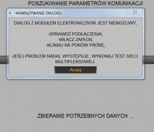

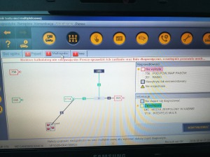

Załączam zdjęcia z CLIP'a gdzie widać że mam jakieś błędy związane z radiem. Dodam, że nie mam z nim problemów i wszystko wszyściusieńko w samochodzie działa... Ma ktoś jakiś pomysł o co chodzi ?
Szperam po zagranicznych forach i wyszukałem że ktoś miał podobny problem do mojego. Polutowane wszystko prawidłowo ( on lutował chyba przy wyświetlaczu a ja przy samym radiu), włączona funkcja w CLIPie a i tak nie działa i w dodatku ten sam komunikat.

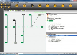

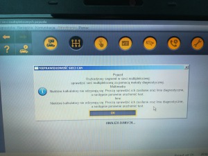

Mam podobną sytuację u siebie. Dostaję komunikat o błędach w Multimediach oraz nie mogę wejść do Radia w opcjach przeprogramowania (zrzut poniżej).
- cbox podlączony- napięcia na szarej wtyczce zgodnie z powyższym opisem. Po podłączeniu, na wyświetlaczu pojawia się dodatkowa opcja w Ustawieniach audio, w której mogę sprawdzić wersje oprogramowania (2.11). Pojawia się też komunikat po podłączeniu pendriva "Nierozpoznane urządzenie".

- Interfejsu Multi. (1714) to wyświetlacz radia? -znalazłem schemat, to CBOX-. Mam u siebie dodany o symbolu 280346458R --A, który wydaje się że działa dobrze ale skoro jest bramą CAN dla Radia to może on jest źródłem błędów? Jak to zweryfikować bez podmiany i ewentualnie, na który 280340011R czy 280340616R?

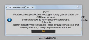

- jest jeszcze jeden komunikat który mówi o zwarciu na sieci CAN Low? Może to mieć związek z pozostałymi komunikatami, jak to zdiagnozować?
16_01.thumb.JPG.f00fa9978a7b4c33b328d42ea9d39b1e.JPG1088a.thumb.jpg.72f0a6508606c30f83bb4d7670c31854.jpg
