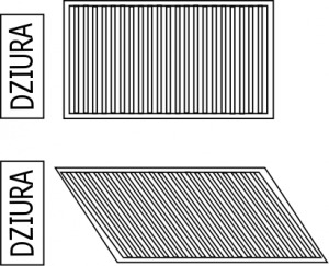

Filtr z pionowymi lamelkami jest lepszy :) Nic nie trzeba ściskać i martwić się, czy się rozpręży prawidłowo. A na poważnie: filtr z pionowymi lamelkami "kosi" się w romb. Dzięki temu lamelki się nie łamią, tylko elegancko składają. O tak:

@omega Dla mnie temat z zginaniem filtra to porostu porażka. I jeszcze trzeba leżeć w progu. W Peugocie 206 otwierasz maskę wyciągasz filtr wkładasz nowy i zamykasz maskę. W L2 jedna śruba odkręcasz schowek. Potem dwie śrubki obudowy filtra i też po temacie. Wygodnie szybko bez łamania kręgosłupa. Ale muszę przyznać że w C5 II jest gorzej bo przeszkadzają jeszcze pedały :)
