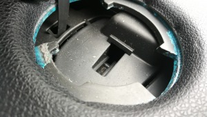

Witam, czy ktoś się spotkał by pod zaślepką była dostępna wiązka do głośników wysoko-tonowych? Zdjąłem wieczko na desce i pod spodem jest zaślepka do wycięcia [zdjęcie w załączniku].
Dzwoniłem do ASO w Zabrzu i twierdzą że w samochodach Renault jest w 99% poprowadzona wiązka i że mam przyjechać i za 150-170zł [głośniczki w cenie] zrobią mi to.
Mam obawy czy na miejscu jak wytną nie okaże się że nie ma i że trzeba całą deskę wyciągać. Proszę o opinię, radę.
Dzięki
