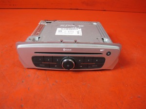

witam
panowie czy radio ze zdj nr jeden mogę zastąpić takim radiem ze zdj nr dwa?
Obecnie mam zamontowaną navi tomtom live
Czy radio ze zdj nr 2 zagra z navi TT live? czy tylko z navi r-link?
