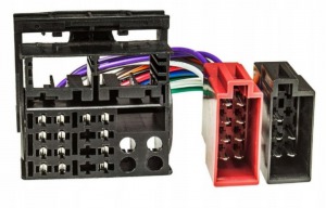

Stałem się posiadaczem megane 3ph1 w którym jest niefabryczne radio (wyswietlacz centralny z przyciskami, który wyświetla tylko godzinę i temp). Zakupiłem radio Czarne płaski z m3, po demontażu niefabrycznego zostały 2 kostki iso. Czy zakup przejściówki pod fabrycznego radio wystarczy czy trzeba coś jeszcze podłączyć? Brak instalacji pod manetka w kierownicy, tu też proszę o informację jak zrobić lub gdzie zakupić.
Z góry dziękuję za wszelakie informacje.

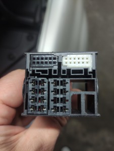

W instalacji samochodu po wyciągnięciu radia niefabrycznego i przejściówek powinieneś mieć takie przyłącze:
Jeśli je masz, to podłączasz do radia fabrycznego, działa wtedy wyświetlacz, głośniki i manetka pod kierownicą. Jeśli nie masz tego przyłącza, to niestety była grubsza ingerencja w instalację samochodu i czeka Cię wizyta u elektryka samochodowego, bo sam nie ogarniesz tego raczej.
Jak nie ma głębiej tej dużej wtyczki to brakuje okablowania ,
Dorabiałem coś takiego do auta golasa ,
Wymiana maskownicy i dobudowa okablowania i można wstawić nawet radio polifonie z USB na przednim panelu

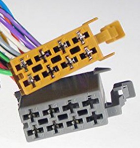

Po sprawdzeniu mam:
- 1 wtyczka - glosnikj przod (4 przewody)
- 2 wtyczka- stały plus, plus po zapłonie, masa, podświetlenie, sygnalowy/antena
Wyswielacz (na początek) z przyciskami - wyświetla tylko godzinę i temp
Od czego zacząć?
