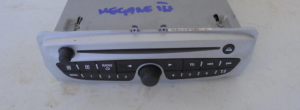

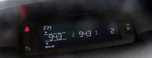

Jestem od niedawna szczęśliwym posiadaczem Renault Megane 3 ph1 2008r. Posiadam fabryczne radio, to najbardziej podstawowe wraz z podstawowym wyświetlaczem. Zainteresowany jestem wymianą radia na trochę lepsze wraz z wyświetlaczem. W całym wątku nie mogłem znaleźć bezpośredniej odpowiedzi. Nie za bardzo wiem, czym się różnią różne wyświetlacze (A1, A2, mozaikowy??) ani jak się kompletnie za to zabrać
W tym momencie posiadam takie radio z takim wyświetlaczem:

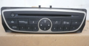

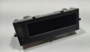

Zainteresowany jestem natomiast takim:
image.thumb.png.068fe5bf8b51c05649f5a6d648c5f4ec.pngimage.thumb.png.d7c0e2f85595220838964f76eacf7251.png

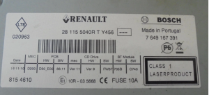

Nad czym się głowię w takim razie. Chciałbym wiedzieć, czy to radio będzie kompatybilne z tym wyświetlaczem (niżej wstawie zdjęcie z numerami seryjnymi) oraz, czy do wymiany wystarczy okablowanie ze starego radia, czy będzie potrzebne coś jeszcze? Rozumiem, że radio posiada bluetooth, nie zależy mi na rozmowach przez system głośnomówiący przynajmniej na razie, czy to wszystko bez mikrofonu będzie działać? Muszę zmieniać manetkę, a i czy można puszczać muzykę przez ten system bluetooth?

Radio z drugiego zdjęcia będzie pasować do wyświetlacza z drugiego zdjęcia. Wyświetlacz z pierwszego nie zadziała z radiem nr 2. Radio nr 2 odtwarza np muzykę poprzez bluetooth i nie wymaga mikrofonu do poprawnego działania. Okablowanie będzie pasować zarówno do radia nr 2 jak i do wyświetlacza nr 2 bez żadnych przeróbek. Nie musisz zmieniać manetki. Jedyny możliwy problem to ustawianie godziny na wyświetlaczu nr 2 jeśli trafisz na radio z samochodu z nawigacją, ponieważ jak zauważyłeś wyświetlacz nr 2 nie ma przycisków. Proponuję poszperaj w wyszukiwarce, bo problem jest dosyć obszernie opisany na forum. Pozdrawiam.

Właśnie, jest jakiś sposób, żeby rozpoznać, czy radio pochodzi z samochodu z nawigacją? Trochę głupio nie mieć możliwości zmiany godziny. Jeszcze pytanie co do kodowania radia, z tym to raczej bez większych problemów, wystarczy rozkodować kod z naklejki, racja?
Masz na naklejce napisane. To co wstawiłeś to akurat a3.

Radio z lub bez nawigacji można sprawdzić po numerze, warto poszukać radia 3D Sound by Arkamys (281159243R,  281157550R) ma wzmacniacz 4x30W, choć nie do końca będzie wykorzystane jeśli auto nie ma tylnej szyby z wbudowaną anteną. Proponuje dołożyć gwizdki w deskę i wymienić głośniki w drzwiach na jednodrożne.

Chyba nie bardzo, przynajmniej mnie się to nie udało... Z tego co wiem, producent niestety nie rozgranicza nr OEM na wersję nav i bez. Chodzi raczej o wersję oprogramowania radia. Oczywiście nie twierdzę, że nie może być inaczej.

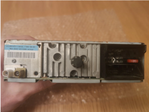

3D Sound by Arkamys - wygląda tak samo, ale cechą charakterystyczną są dwa wejścia antenowe.

posiadam to 281159243R.
21 godzin temu, CzechuXX napisał:
Ja kupiłem z tym numerem:
281157550R

Jeszcze pytanie, jak wspomniał @romano76 radio 3D ma dwa wejścia antenowe, raczej na pewno nie posiadam tej anteny w tylnej szybie, ale to rozumiem, że to nie przeszkadza, normalnie na jednej domyślnej antenie wszystko będzie działać, racja? Chociaż aktualnie radio dobiera dobrze tylko, gdy Neptun jest w odpowiedniej pozycji względem ziemi, a to dosyć znany problem z instalacją antenową w Megankach, też się muszę za to zabrać, choć używam do słuchania muzyki Spotify z transmiterem fm, co moje potrzeby zaspokaja wystarczająco to chciałbym mieć również możliwość odbierania radia kiedy byłaby na to ochota i mam nadzieję, że brak tej drugiej anteny nie będzie problemem.
