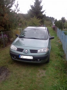

Witam.Postanowiłem,że zamontuje sobie LEDy dzienne.
Teraz mam problem,bo nie wiem gdzie by to zamontować.Czy na grillu tak jak w nowych Clio,ozdobić to listwą chromowaną,ale wydaje mi się,że głupio to będzie wyglądało.Druga wersja to obok przeciwmgłowych,to już chyba bardziej tylko tak pomyślałem sobie,że dostęp będzie praktycznie niemożliwy żeby jakoś to zamontować.Pewnie bez pomocy mechanika się nie obejdzie.
Proszę o rade. Przesyłam zdjęcie mojej Megi do podglądu.
