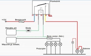

Malykubek Opublikowano 23 Sierpnia 2015 Udostępnij Opublikowano 23 Sierpnia 2015 (edytowane) Ty to nie ja, ja pytam o rozwiązanie pod siebie. Tylne światła pozycyjne chcę, zeby zostały. Czuje ze jest to wykonalne, bo podpinałbym się już pod przewody za skrzynką BSI. Więc komputer już puścił sygnał i "dał prąd". @aniewa Czy ten przekaźnik ma jakiś symbol? Aha czyli przekaźnik 4 PINowy? REGULAMIN forum jasno określa zasady dodawania zdjęć :!:- Prezes Czy dobrze rozkminiłem problem na rysunku powyżej? Edytowane 24 Sierpnia 2015 przez Prezes Cytuj Odnośnik do komentarza Udostępnij na innych stronach Więcej opcji udostępniania...
aniewa Opublikowano 24 Sierpnia 2015 Udostępnij Opublikowano 24 Sierpnia 2015 Wystarczy przekaźnik np. o symbolu R2 z cewką na 12 V. Ten co pokazałeś jest z jedną parą styków i musiałbyś podłączyć dwa takie przekaźniki. Cytuj Odnośnik do komentarza Udostępnij na innych stronach Więcej opcji udostępniania...
moorgan Opublikowano 25 Sierpnia 2015 Udostępnij Opublikowano 25 Sierpnia 2015 (edytowane) polecam podłączyć światłą dzienne poprzez przekaźnik wg załączonego schematu. Edytowane 25 Sierpnia 2015 przez moorgan Cytuj Odnośnik do komentarza Udostępnij na innych stronach Więcej opcji udostępniania...
