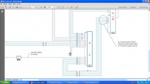

Jest ładnie na schemacie pokazane jak przewody idą i dzie mają być połączne
Z nawigacji do radia na małą wytyczkę czarną i piny zgodnie z schematem
ABS do wytyczki R107 ( czarna ) pod skrzynką bezpieczników pin 18
Gdzie masz napisane iż ABS wchodzi do UCH ?
Masz jasno na schemacie gdzie podłaczyć, wtyczka czarna znajduje się w okolicach skrzynki bezpieczników
Jest to wtyczka która łączy instalcję silnika z instalacją kabiny - są to dwie wtyczki połączone razem jedna męska druga żeńska

chyba juz wiem, wtyczka ponizej bezpiecznikow, jest tam obsadzony kabel bezowy na 18 pinie i pod niego podlutowac?

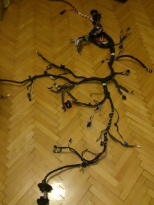

Cały zestaw zakupiony rozłożyłem wiązkę i jak na razie nie wiem od czego zacząć, dzisiaj zmieniłem tylko manetkę pod kierownicą i wyciągnąłem wyświetlacz z radiem :-) Wiązka rozłożona widzę wtyczkę od radia i na razie tyle :-)
od czego proponujecie wystartować?
gdzie jest wtyczka do sterownika multimediów? czy do białej puszki może mam wpiąć instalację od obecnego wyświetlacza?
Edytowane przez mpepe

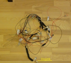

Biała kostka jest od dżoja. Ja dokładałem braki. Poszukaj na pierwszych stronach, jest foto jak wyglądała moja wiązka przed montażem.

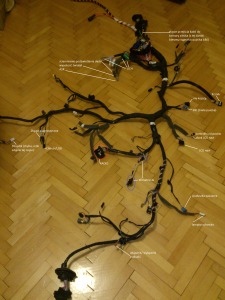

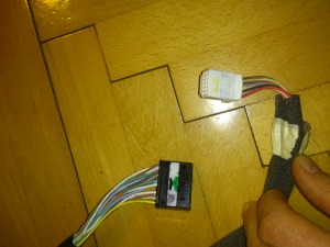

U mnie tak to wyglądało po zabraniu potrzebnych kostek.
Dzisiaj wygrzebałem z instalacji potrzebny kawałek do nawi sporo roboty w to weszło ale już krok do przodu kabelki opisane być może jutro wsadzę do auta. Chyba teraz gdybym robił drugi raz wymieniłbym całą wiązkę, więcej rozbierania ale za to wiązka oryginalna.

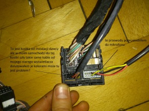

Wydawało mi się, że wszystko poszło dobrze podpinałem wszystko na zgaszonym silniku i wszystkie funkcje radia działają niestety po odpaleniu silnika radio przestaje reagować na prawie wszystkie klawisze, można go jedynie ściszyć głównym pokrętłem manetka przy kierownicy też nie działa. Musi byś jakiś konflikt, nie nasuwa się Wam jakiś pomysł gdzie jest problem?
Edytowane przez aston76
puszkę od jednego samochodu cały zestaw, (radio i nawi) tylko dlaczego na zgaszonym silniku wszystko śmiga?
Dodano: 05 lut 2015 - 21:39
Dodam co mi chodzi po głowie do licznika szły 4 kable podłączyłem tylko dwa pierwsze dwa kolejne są niepodpięte powinienem je podłączyć?
ale to chyba nie powinno sprawiać konfliktu?. I druga sprawa od nawi szły kable do radia czerwnony, czarny, żółty, brązowy i dodatkowo (szary tylko w instalacji od dawcy) połączyłem je ze sobą kolorami może to tu leży wina?
