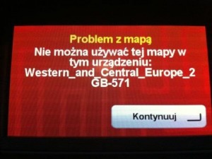

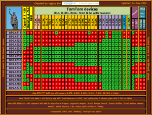

radekpl Opublikowano 16 Kwietnia 2015 Udostępnij Opublikowano 16 Kwietnia 2015 Witam, koledzy jestem nowy na forum, proszę o pomoc w rozwiązaniu problemu. Mam Lagunę III i TOM TOM Carminat. Mam SE_Navcore_8.842_Carminat_TomTom i do tego mapę Central_and_Eastern_Europe_885_4058. Wszystko ładnie śmiga. Postanowiłem zaktualizować mapę. Na nowej sformatowanej karcie zrobiłem wszystko jak należy, wgrałem SE_Navcore_8.842 oraz nowszą mapę Gotowiec Western_and_Central_Europe_2GB_890_4234. Po włożeniu karty do navi wyświetla się komunikat na czerwonym tle "Problem z mapą. Nie można używać tej mapy w tym urządzeniu: Western_and_Central_Europe_2GB-571". Co to oznacza ? Zgodnie z plikiem ze zgodnością navcore z mapami ten navcore powinien działać z tą wersją mapy. Może spróbować 890_4237 ? Pozdrawiam Radek Cytuj Odnośnik do komentarza Udostępnij na innych stronach Więcej opcji udostępniania...
cinas Opublikowano 16 Kwietnia 2015 Udostępnij Opublikowano 16 Kwietnia 2015 Do liva nie zrobisz tak map Cytuj Odnośnik do komentarza Udostępnij na innych stronach Więcej opcji udostępniania...
Woytus Opublikowano 16 Kwietnia 2015 Udostępnij Opublikowano 16 Kwietnia 2015 Mam Lagunę III i TOM TOM Carminat. Mam SE_Navcore_8.842_Carminat_TomTom Z taką wersją Navcora to nie live. Tak dla pewności z którego roku masz lalę? A czy wgrałeś witaminkę do mapek? Cytuj Odnośnik do komentarza Udostępnij na innych stronach Więcej opcji udostępniania...
radekpl Opublikowano 18 Kwietnia 2015 Udostępnij Opublikowano 18 Kwietnia 2015 Moja lalka jest z lipca 2010 roku. Aktywowałem FastActivate z 26-03-2015. Jakie najnowsze dostępne navcore pasuje do mojej wersji auta ? Cytuj Odnośnik do komentarza Udostępnij na innych stronach Więcej opcji udostępniania...
cinas Opublikowano 18 Kwietnia 2015 Udostępnij Opublikowano 18 Kwietnia 2015 Do liva tak nie zrobisz map Cytuj Odnośnik do komentarza Udostępnij na innych stronach Więcej opcji udostępniania...
Woytus Opublikowano 18 Kwietnia 2015 Udostępnij Opublikowano 18 Kwietnia 2015 Moja lalka jest z lipca 2010 roku. Masz wersje Carminat TomTom Live i tego nie załatwisz witaminką. Tylko oryginał. Cytuj Odnośnik do komentarza Udostępnij na innych stronach Więcej opcji udostępniania...
cinas Opublikowano 19 Kwietnia 2015 Udostępnij Opublikowano 19 Kwietnia 2015 tego nie załatwisz witaminką. Tylko oryginał. Nie koniecznie ... Cytuj Odnośnik do komentarza Udostępnij na innych stronach Więcej opcji udostępniania...
Woytus Opublikowano 19 Kwietnia 2015 Udostępnij Opublikowano 19 Kwietnia 2015 Jest już sposób na live? Cytuj Odnośnik do komentarza Udostępnij na innych stronach Więcej opcji udostępniania...

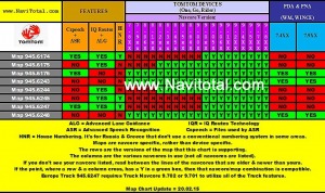

radekpl Opublikowano 21 Kwietnia 2015 Udostępnij Opublikowano 21 Kwietnia 2015 (edytowane) Dzięki gregorex. Zainstalowałem od nowa SE_Navcore_8.842_Carminat_TomTom oraz mapę Europe_945.6175. Wszystko działa tak jak chciałem. Wg załącznika zgodność map na to Navcore najnowsza działająca mapa jest w wersji 945.6248 dobrze myślę ? Edytowane 21 Kwietnia 2015 przez radekpl Cytuj Odnośnik do komentarza Udostępnij na innych stronach Więcej opcji udostępniania...
