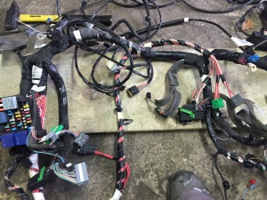

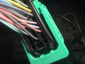

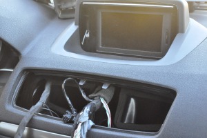

właśnie to jest klucz do wszystkiego :
odkleiłem taśmę aby zobaczyć gdzie się kończą przewody od ekranu nawigacji i zupełnie jest inaczej niż myślałem tzn część z kabli idzie do radia, trzy do wiązki koło puszki z bezpiecznikami i tylko trzy do joystika

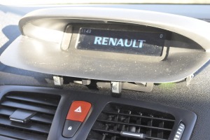

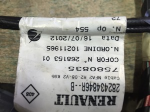

jeszcze jedno pytanie : wiązka którą mam jest od megi 2012 rok z klimatronikiem
moja megi jest niestety z manualną klimą, co myślisz : czy dokupić nagrzewnicę klimatronik + panel czy uda się bez wymiany ?

Można zamontować NAVI do wersji bez klimatronica :

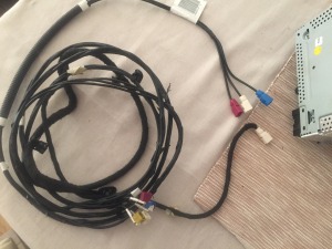

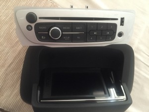

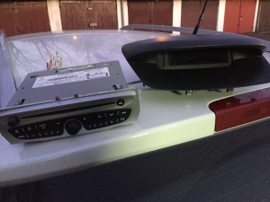

wymiana radia fabrycznego + wyświetlacza nie jest trudna , przede wszystkim potrzebna jest :
PANEL LCD + karta SD ( moja nawigacja jest z wersją z kartą SD )
Daszek nad Panel LCD
Puszka BIG
Wiązka - i trzeba już fachowca bo gdymy nie Marcin ( cinas_ ) zto ta operacja by się na pewno nie powiodła
Radio ( nie koniecznie, ja akurat wymieniłem na poliftowe )
joystic

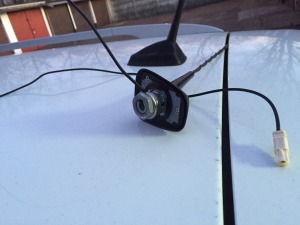

wiązka anteny od panelu aż do tylnego prawego słupka
antena GPS z trzema kostkami

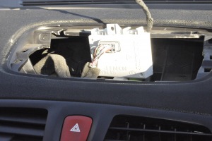

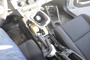

zdemontowałem tunel środkowy i po prostu wyjąłem z auta

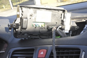

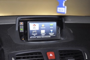

delikatnie trzeba wyjąć wyświetlacz LCD tak aby nic nie urwać, nie ma się co spieszyć
kostkę od panelu LCD wpiełem w puszkę BIG ( ona przejmuje funcje po małym wyświetlaczu i przekazuje do panelu LCD
duży panel LCD bardzo łatwo się mocuje, trzeba tylko pamiętać o dwuch śróbkach i podkładkach których niestety nie ma i trzeba doposażyć otwory montażowe

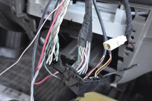

całą wiązkę łatwo przeprowadziłem pomiędzy wylotami nawiewu, kratki nawiewy łatwo można wyjąć.
Dzięki uprzejmości Marcina który mi taką wiązkę przegotował, podłaczenie jest banalnie proste, kolor do koloru, nie ma możliwości pomyłki, Lutownica, i osłota termokurczliwa i trochę czasu, w sumie jest to potrzebne tylko podczas wymiany radia, jeśli nie wymieniamy radia to tylko wpinamy wiązkę w aktualną w aucie KOLORAMI.
antena to też nie problem trzeba telikatnie obniżyć podsufitkę i ( nie trzeba zdejmować ) Na pewno trzeba zdjęć osłonę słupka cała prawa strona aby wprowadzić antenę i kabel łączący Panel z anteną

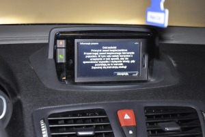

Efekt końcowy - wszystko dzięki pomocy Marcinowi za co jeszcze raz dziękuję kolega ma login : cinas_
kilka rzeczy które są potrzebne do wymiany radia na panel LCD nawigacji
wiązka od nawigacji ( panel ) aż do anteny dachowej
panel + radio ale radio niekoniecznie trzeba wymieniać może być starszy model
to radio które zostało wymienione ma model poliftowy

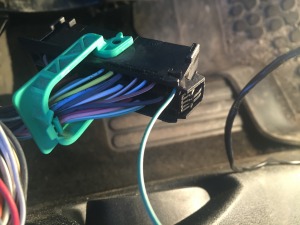

ostatnim elementem który trzeba jeszcze zaistalować to połączenie od panelu LCD Nawi do kostki ABS która znajduje się pod kierownicą na wysokości lewego kolana
trzeba znaleśc nr 18 i tam wpiąć kabel, inaczej nawigacje niestety nie będzie poprawnie widziała trasy KOSTA abs - u jest opisana i u mnie nr 18 był w górnym rogu

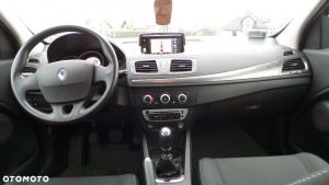

jedynym mankamentem w/g mojej oceny jest to że nie możemy się już nigdy pozbyć nawigacji w sensie wizualnym, nie ma możliwości aby wyświetlały się fale radiowe lub nazwa stacji. Mamy cały czas nawigację lub ikonki tomtoma a nawza stacji jest tylko na dole malutkim druczkiem, rowiązanie dla mnie to funkcja ukryj mapy i wtedy mamy cały czarny PANEL z nazwami stacji fal radiowych na dole, trochę szkoda bo konkurenci reno lepiej to zaplanoali i jest więcej funcji jak ktoś zna trasę na pamięć od lat i tak jest skazany na oglądanie tomtom w swoim aucie.
A czy można wymienić tylko sam wyświetlacz mono ( ten mały bez navi) na ten większy panel kolorowy , który występuje w wersji z NAVI?
Czy będzie działał ( oczywiście bez funkcji NAVI ) bez wymiany innych podzespołów?
Pytam się, bo mam okazję tanio kupić sam ten kolorowy wyświetlacz z obudową z jakiegoś rozbitka.
hej,
według mojej oceny musisz kupić puszkę BIG aby przejeła funkcje małego wyświetlacza aby odbierać same radio, ale to tylko moja ocena, na pewno navi nie będzie działać, poza tym wyświetlacz działa w powiązaniu z joystikiem, nie wiem czy samo radio które masz będzie wiświetlac funkcje radia na dużym wyśąwietlaczu ?
