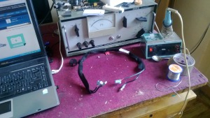

Przymierzam się do zamontowania do mojej megi z 2011 r kombi nawigacji TomTom. Przeczytałem cały temat lecz jest to trochę zagmatwane jak dla mnie , i tu pytanie czy jest jakiś tutroial krok po kroku wraz z zdjęciami jak tego dokonać , co gdzie politować.
mam :
- radio
- wyświetlacz
- całą instalację
- kabel antenowy radio + gsm
- antenę
- białą puszkę
- sterownik yostick
Proszę o wasze instrukcje i pomoc a przede wszystkim kolegów Woytus i Madu
Cięcie
Chodzi mi jak to wszystko polutować i skąd pobrać sygnał ABS-u , bo czytałem że potrzebny jest do tego , mam całą wiązkę spod deski rozdzielczej i w wolnej chwili będę chciał wyodrębnić to co jest do tomtom potrzebne , tylko jak to połączyć z moją obecną wiązką.

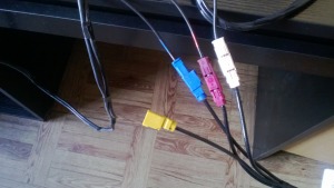

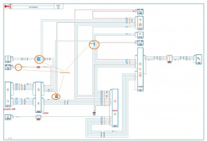

Analizując schemat zamieszczony przez kolegę Woytus mam pewne pytania odnośnie podciągnięcia wiązki CAN do urządzeń . Na schemacie wyjście CAN z gniazda OBD2 na pinach 12 i 13 jest połączone równolegle i idzie do C-Boxa na piny 1 i 2 oraz do Joystika na piny 5 i 11. I dopiero z Joystika szeregowo / czyli wchodzi w urządzenie i z niego wychodzi / idzie poprzez piny 6 i 12 do Nawigacji na piny 1i2 gdzie również szeregowo poprzez urządzenie / piny 3i4 / wychodzi dalej do radia na piny 9i13.Pytanie ..czy ma to jakieś znaczenie ..czy wpinając się przy kostce przy radiu w sieć CAN robiliście to równolegle czy szeregowo..czyli tniemy CAN przy radiu , wpuszczamy w wiązkę gdzie sygnał przechodzi poprzez poszczególne urządzenia i dopiero na wyjściu czyli piny 3i 4 z nawigacji podłączamy do radia na piny 9 i 13.Mam oryginalną wiązkę i łańcuszek tych urządzeń jest zachowany.
Nie wiem jak ma to się do zasad obciążeń sieci CAN zapięcia sieci terminatorem odpowiedniej rezystancji itd. Proszę o sugestie. Oczywiście po wpięciu się w CAN sprawdzę przebiegi oscyloskopem czy coś nie zwiera i napięcia są prawidłowe. I ostatnie pytanie..TomTom Live..do czego służy żółta wtyczka wiązki doprowadzonej do anteny skoro antena ma tylko 3 wyjścia.
Ps.Jak ktoś szuka to mam zbędny kabelek C-box gniazdo USB ..reszta na PW
Edytowane przez andrzejm36
Linie can na schemacie są rysowane liniami przerywanymi - reszta to nie cany - nalżało by sprawdzić w opisie co to za sygnały
Can podpinasz równolegle do istniejącej lini i zadziała
Trzecia wtyczka w nawigacji to jest antena GSM słuzy do odbierania danych live trafic jak ma się wykupioną ^^

Cinek..dzięki za szybki odzew ^^.Trzecia wtyka..to wiem..do czego jest czwarta.. żółta .Jeśli chodzi o sygnały to w opisach to CANy ..widać że idą po skrętce. Auto na razie mam u blacharza i chłopaki walą w nie ostro młotkami..ale od wtorku mam zamiar zabrać się za nawigacje.Pewnie i tak wszystko wyjdzie w praniu..ale warto zapytać ^^.
