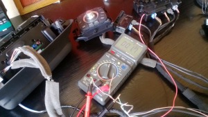

Panowie..czasami nie ma co zawracać sobie głowy tylko zobaczyć ohmomierzem co jest grane ^^.Spiąłem wszystkie urządzenia na stole..jest przejście sieci CAN poprzez wszystkie urządzenia..czyli w nawi i joystiku są zrobione mostki pomiędzy tymi pinami wej-wyj. Czyli urządzenia są połączone równolegle.Tylko fabryka nie chciała pewnie powielać mostków na kablach sieci CAN.Należy jednak pamiętać że np. wypięcie wtyki z nawigacji pozbawi dojścia CANu do radia itd.
